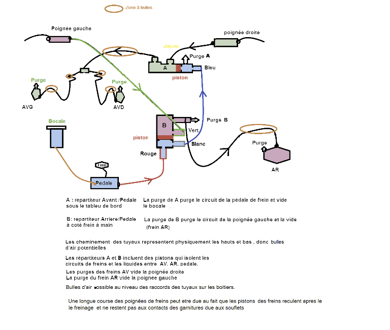

il y a 4 ans 9 mois #234503 par jolabricol
j'ai fait un schéma des circuits des freins car la doc sur le yourban est fausse si ça peut aider quelqu'un.;
sous réserve d’avis de pro qui pourraient le corriger si besoin

il y a 4 ans 9 mois #234505 par Bebelgun
Réponse de Bebelgun sur le sujet Poignée frein avant devenu molle
La longue courses des.poignees pour moi c'est ma vis de purge étrier gauche qui fuie...
Et cela joue sur tout le système apparemment...
