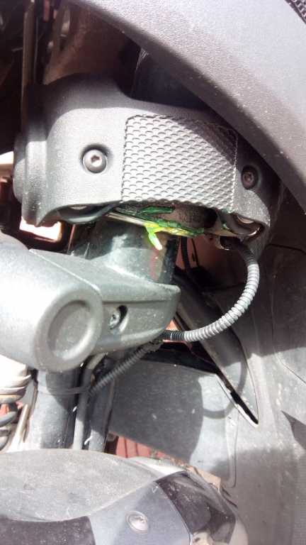

Pensez-vous que je puisse lui dire que je pourrais faire une réclamation en genre vice caché ?

Pour moi, non, pas de vice caché pour un particulier. (mon avis).
Pour un Concess., oui
Seul un professionnel, peut-être au courant de cette faiblesse sur les MP3 et faire le constat de l'usure, de plus Piaggio ne préconise aucun entretien, si ce n'est le changement.
Sur le forum nous sommes un certain nombre à faire le graissage régulièrement et le contrôle du torquage, pour retarder le changement des roulements, mais un jour ou l'autre. Nous y passerons.

Je suis allez chez un autre concessionnaire et lui me dit qu'en le graissant et un petit réglage ça devrait aller.
Pour lui il faut pas encore les changer
Il me dit aussi que c'est assez rare chez le yourban.
Pour la première fois je vais le faire faire chez eux.
Après je vais le faire moi.
Je croise les doigts rdv le 13/9

Si tu dois faire un jour ces roulements de direction, tu verras que ce n'est pas si compliqué que ça, il faut juste investir dans une douille à ergo (une dizaine d'€uros sur eBay) et un extracteur à roulement à inertie de la bonne section. Avoir bien entendu des clés dynamométriques comme tout bon bricoleur
La seule galère c'est à la fin, d'arriver à bien re-purger les freins avant...

Je viens du concessionnaire qui vient de me faire un graissage des roulements. Et en effet le jour et la nuit.
J'ai payé 162€.
