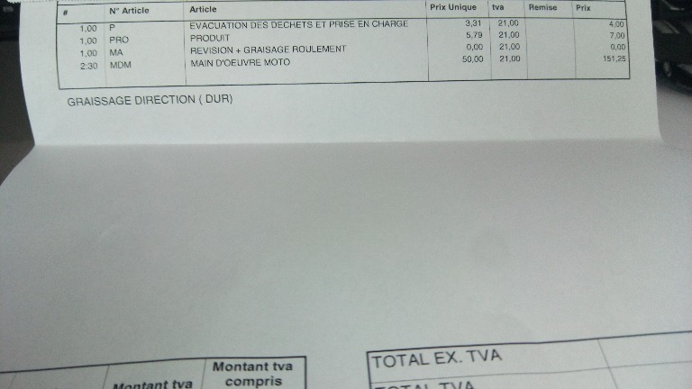

Parfait, il a vérifié le bon serrage des roulements, ou pas.
Rien de plus pour 162 € (contrôle général, niveau, ....)

Bonjour.
Je sais pas si il a bien vérifier.
C'est chez un spécialiste Piaggio.
Ci-joint ce qui est indiqué sur la facture

Réponse de Kittenwithclaws sur le sujet Roulement de direction
J'espère qu'il a fait un peu plus que le graissage car 3h de main d'œuvre...
je le fais en 20 Minutes... :whistle:

De toute façon je vais acheté le matériel. Et sur je le ferai moi-même.

par stepht1978
Une pompe à graisse ~20€, une cartouche de graisse lithium 5à10€ et un boulon graisseur de Semerkhet 7,50€
(j'imagine que tu as déjà une clé dynamométrique, indispensable pour le serrage au remontage des 4 boulons d'origines à 50Nm).
Et tu graisses tous les 2500 à 5000 kms selon ton kilométrage annuel
Réponse de stepht1978 sur le sujet Roulement de direction
Oui tu ferais mieux !!!luckybond écrit: De toute façon je vais acheté le matériel. Et sur je le ferai moi-même.

Réponse de luckybond sur le sujet Roulement de direction
J'ai commandé et reçu les boulons de Semerkhet, maintenant plus qu'à acheté la pompe a graisse et une clé dynamométrique. Que j'ai pas lol
