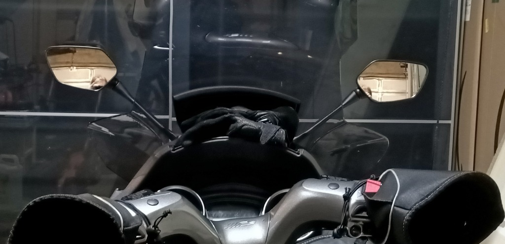

nouveaux rétroviseurs reçus, c'est beaucoup mieux il me faut peaufiner la fixation, bientôt les photos !
il y a 2 ans 8 mois - il y a 2 ans 8 mois #239136
Réponse de Filou31140 sur le sujet Rétroviseurs Piaggio MP3 500 IE ABS/ASR
hello,

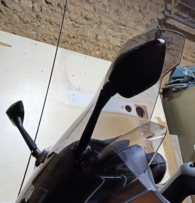

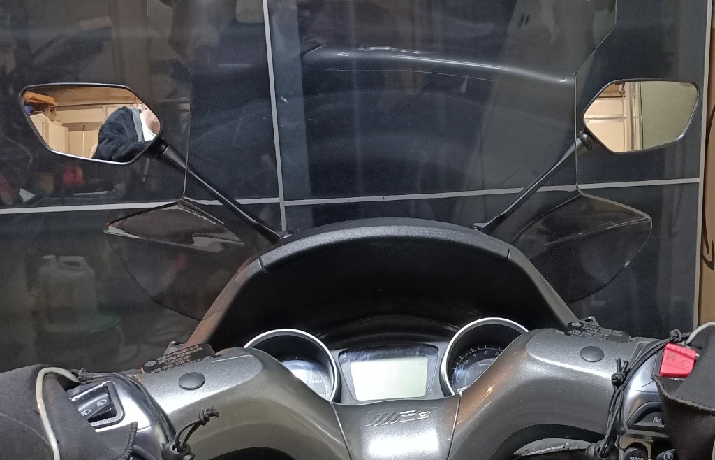

Rapidement, voilà les nouveaux rétros
les tiges sont plus longues et permettent un meilleur réglage de la vision arrière...
Essai et roulage aujourd'hui, sous la pluie, je ferais un retour en fin de journée. Ils ne dépassent pas le gabarit du MP3 pour l'inter files

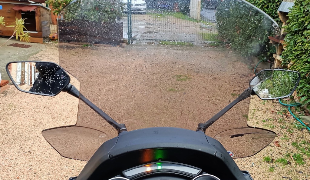

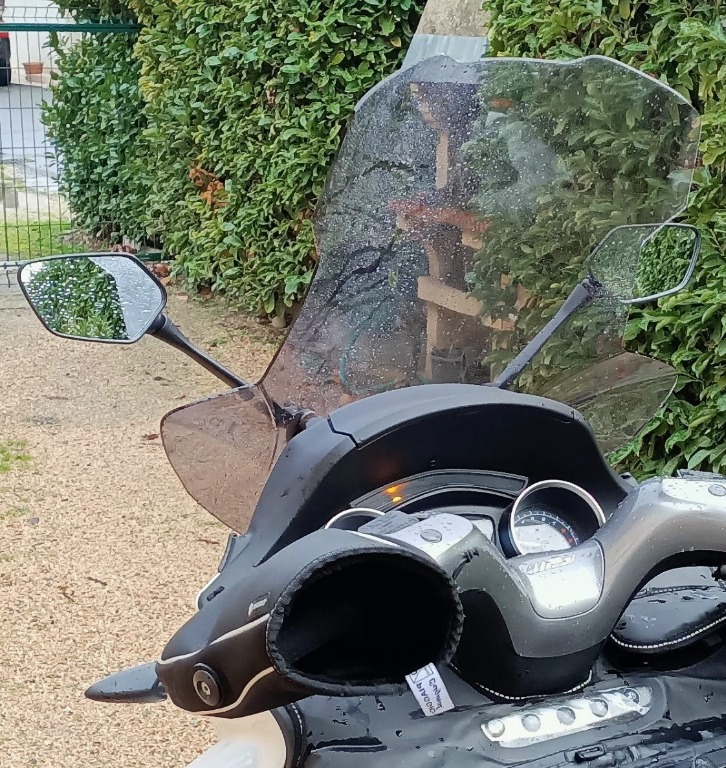

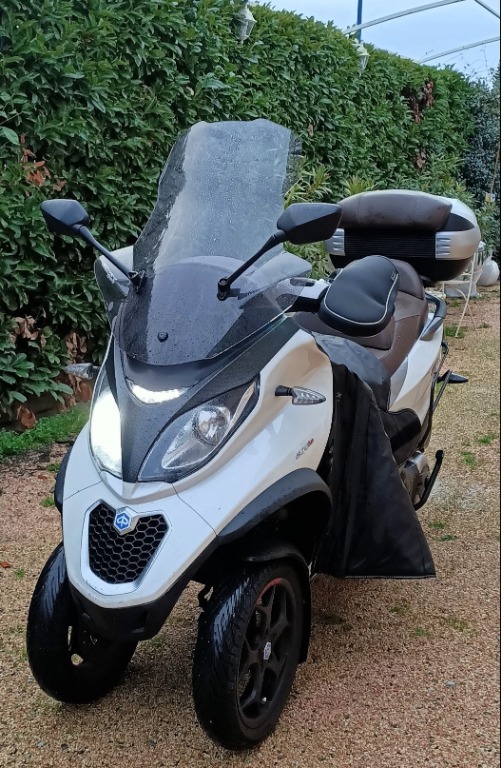

Voilà, mon premier test routier fait (sous la pluie ) et notamment sur la rocade toulousaine... plusieurs kilomètres de bouchon et inter file sur presque 10 km.
Parfait, ils sont parfait ...
La fixation est encore provisoire, mais cela tient bien ! Pas de vibration, que ce soit au ralenti ou en roulage... même sur route un peu déformée.
J'ai utilisé les fixations de la bulle ... sans trop serrer, il ne tiennent que par une seule vis pour l'instant... la seconde fixation sera prochainement faite par perçage de la bulle.
J'ai de la chance il y a justement un des trous de réglage de la hauteur de la bulle disponible dessous pile à l'emplacement de la seconde fixation !
Ces rétroviseurs utilisent des lentilles en verre convexe, ce qui améliore la vision latérale ... Cela m'apporte, la vision arrière sans pratiquement quitter la route des yeux, ce qui est plus sécurisant
Confortable et esthétiquement bien intégré... c'était mon objectif !
Normalement ils sont monté sur Honda CBR500R CBR 500 R CBR300R CBR 300 R CBR250R CBR 250 R CB1300S CB 1300 S, acheté sur M'amaz, mais en rupture sur le site !
