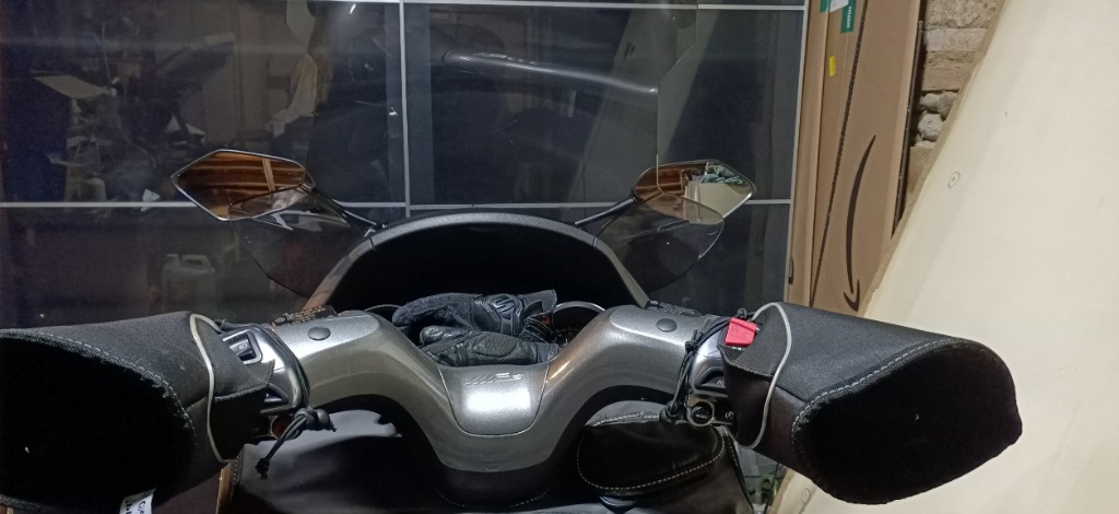

Il y a un truc qui me chiffonne depuis que je roule avec le MP3 500, ce sont ses rétroviseurs... venant d'un Piaggio X9 et ses magnifiques rétros de carénages, là j'ai l'impression d'être sur une mobylette !
Obligé de quitter la route des yeux pour voir dans les rétros !
Après de longue réflexion, je me suis intéressé aux problèmes, et je suis en phase de test de rétros dignes de ce nom et qui d'un simple coup d'œil, sans quitter la route des yeux, permettent de voir ce qui se passe derrière.
Tests routiers en cours et essai concluant, pas de vibration au ralenti comme en roulage... je retrouve la sécurité que j'avais perdue.
Ce n'est qu'un projet à ce stade, mais qui pourrait bien être définitif !
D'autres photos seront faites, lors de la finalisation du projet

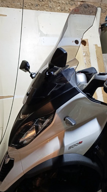

09 Jan 2023 13:13 #239097 par Alex66
Réponse de Alex66 sur le sujet Rétroviseurs Piaggio MP3 500 IE ABS/ASR
Salut très joli rendu peut tu me dire le modèle que tu as pris comme rétroviseurs car moi aussi j'ai modifié les miens mais envie de changer de modèle

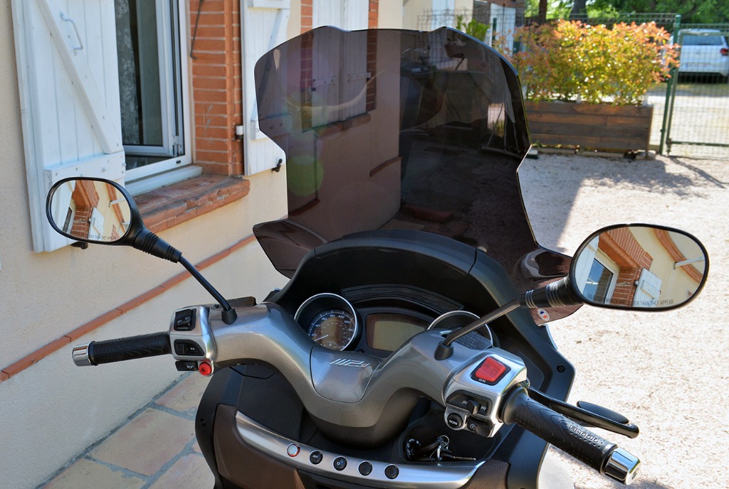

09 Jan 2023 13:16 #239098 par Alex66
Les rétroviseurs d'origine déplacés sur le cockpit

09 Jan 2023 19:07 #239101 par Filou31140
Réponse de Filou31140 sur le sujet Rétroviseurs Piaggio MP3 500 IE ABS/ASR
Comme indiqué ce n'est qu'en phase de test, j'attends une autre paire, semble t-il plus adapté à mes attentes.
je ferais un retour avec les deux versions dès que reçus.

17 Jan 2023 10:52 - 17 Jan 2023 11:02 #239136 par Filou31140
hello,
Rapidement, voilà les nouveaux rétros
les tiges sont plus longues et permettent un meilleur réglage de la vision arrière...
Essai et roulage aujourd'hui, sous la pluie, je ferais un retour en fin de journée. Ils ne dépassent pas le gabarit du MP3 pour l'inter files

17 Jan 2023 18:18 - 18 Jan 2023 09:35 #239138 par Filou31140
Voilà, mon premier test routier fait (sous la pluie   )  et notamment sur la rocade toulousaine... plusieurs kilomètres de bouchon et inter file sur presque 10 km.
Parfait, ils sont parfait  ...
La fixation est encore provisoire, mais cela tient bien ! Pas de vibration, que ce soit au ralenti ou en roulage... même sur route un peu déformée.
J'ai utilisé les fixations de la bulle ... sans trop serrer, il ne tiennent que par une seule vis pour l'instant... la seconde fixation sera prochainement faite par perçage de la bulle.
J'ai de la chance il y a justement un des trous de réglage de la hauteur de la bulle disponible dessous pile à l'emplacement de la seconde fixation !
Ces rétroviseurs utilisent des lentilles en verre convexe, ce qui améliore la vision latérale ...  Cela m'apporte, la vision arrière sans pratiquement quitter la route des yeux, ce qui est plus sécurisant
Confortable et esthétiquement bien intégré... c'était mon objectif !
Normalement ils sont monté sur  Honda CBR500R CBR 500 R CBR300R CBR 300 R CBR250R CBR 250 R CB1300S CB 1300 S, acheté sur M'amaz, mais en rupture sur le site !

18 Jan 2023 18:16 - 19 Jan 2023 09:22 #239142 par Filou31140
montage définitif !
J'ai utilisé après perçage de la bulle pour la seconde fixation, en utilisant les fixations de réglages de la bulle.
Et voilà le travail... au pire je peux remonter mes rétros, et remettre la fixation d'origine de la bulle. J'ai déplacé la fixation du trou du centre et celui du haut (prévu initialement)  à celui du centre et celui du bas... Mieux intégrés encore !
Ni vue, ni connu !

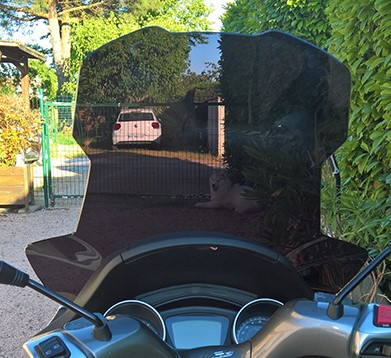

09 Fév 2023 14:11 #239221 par Alex66
Voici après les bons conseils de filou,je le remercie d'ailleurs voici les news rétros de mon tripode...
un peu de boulot pour les posés mais rien de dingue...

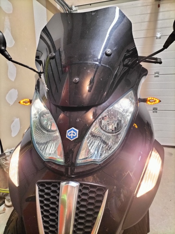

10 Aoû 2023 23:58 - 10 Aoû 2023 23:59 #240366 par sosomp3
Réponse de sosomp3 sur le sujet Rétroviseurs Piaggio MP3 500 IE ABS/ASR
C'est une excellente idée et stylé, j'avoue quand on tourne le guidon sur le retro on ne vois plus notre vision arrière, habitué anciennement au Forza.
Ca donne des idées
Bravo Fil beau travail
  • Filou31140
  • Mp3 500 Hpe Adv 2020
11 Aoû 2023 10:53 #240371 par Filou31140
j'avais fait cette modif sur mon 500 ie
