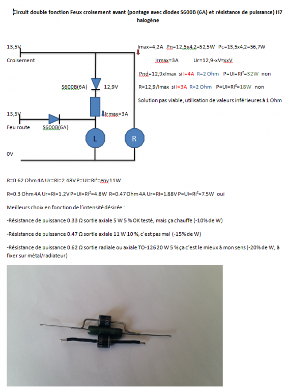

Donc, je vous propose une solution que j'ai pondue personnellement et qui peut vous rendre service, pour ce faire, il vous faudra 2 diodes et une résistance de puissance.
Le pontage, je le fais avec une diode qui laisse passer 6A et une résistance de 0.33 Ohm type 5 Watts en série au niveau du bloc optique, en faisant chuter la tension, je baisse l'intensité au niveau de l'ampoule plein phare et j'obtiens un équilibre lumineux acceptable, tout en conservant l'appel plein phare et le plein phare, le déflecteur fait toujours suer mais beaucoup moins.
Ensuite pour éviter le retour sur le voyant bleu via le pontage ou la diode, j'insère une autre diode du même type anti-retour et le tour est joué :)
Je garde toutes les fonctionnalités et j'ai mes 2 phares.

De rien, c'est normal :), je viens d'apprendre que les MP3 d'avant 2014 ils ont des ampoules H1 :) et non des H7 grâce au forum.
J'ai fait des plans de ce petit circuit, je les posterais bientôt comme cela ceux qui n'ont pas peur de bidouiller verront que cela fonctionne en limitant le courant.
2 diodes P600 et en fonction de l'intensité que je veux débiter, une résistance de 0.33Ohm 5W ou 0.47Ohm 7W, ce sont les tests les plus probants que j'ai effectué.

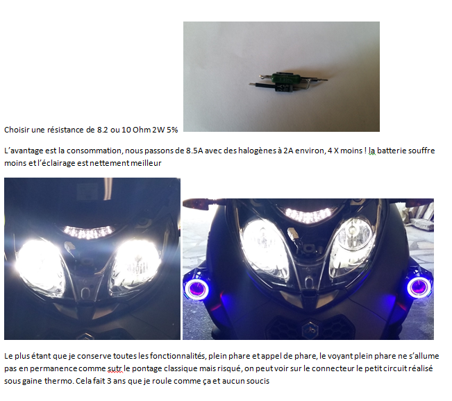

il y a 5 ans 4 mois #230727 par elektro
Réponse de elektro sur le sujet pontage codes phares sur fuoco lt ?
un petit modop de ce que j'ai fait pour le pontage
