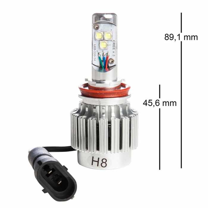

personnellement sur mon FUOCO j'ai décidé de poser ce modèle-ci
à savoir qu'il s'agit de H8 qui ne consomme que 20 watts en code et 30 watts en phare
et développent 2000lumens en code et 3000 lumens en phare.
estce que pour autant les 3000 lumens vont faire fondre l'optique .....

il y a 10 ans 4 semaines #184346 par Semerkhet
scorpio écrit: personnellement sur mon FUOCO j'ai décidé de poser ce modèle-ci
Petit problème Scorpio,
Les H8 sont des lampes a deux fils, donc impossible d'avoir code et phare
Perso, j'ai des 30 w sur les optiques du haut, en plein phare, cela ne vaut rien, pas de faisceau sur la route et encore moins si je les mets en bas... Du coup, je m'en sert de feu de jour ;)
Si tu les prends, reviens sur ce post et dis moi si tu as un faisceau bien propre comme celui d'origine.
Pour la chauffe, pas de soucis, aucun risque.
