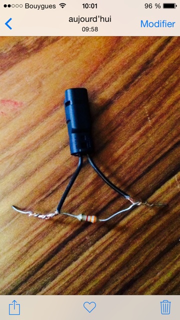

il y a 10 ans 7 mois - il y a 10 ans 7 mois #168613 par alkanmurat
Réponse de alkanmurat sur le sujet CAPTEUR SELLE MP3
Bonjour a tous,
J'ai effectuer ce shuntage avec une résistance mais cela n'a pas fonctionné. (cf photo du montage provisoire)
j'ai donc dévisser le cache en plastique, coupé du coté selle (merci fabrice :) ) et rebranché avec le shuntage (resistance de 3kohms).
Qu'en pensez vous?
Dois je chercher ailleurs ce problème de selle?
Murat
