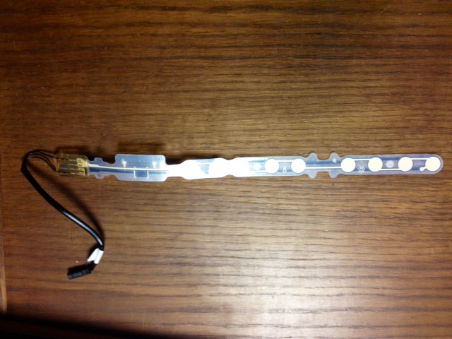

Ayant une selle HS j'ai démonté celle ci pour voir a quoi ressemble le capteur .Je la met en photo en pièce jointe.

Je vais regarder comment est fait le capteur, s'il faut une valeur ohmique pour simuler la présence de celui ci alors je mettrai la résistance adéquate. si c'est un banal contact sec alors il suffira de le shunter.

je pense qu'il faut juste shunter mais A VERIFIER.
@ Nat pas besoin du capteur pour rouler: J'ai rouler 6 mois en l'ayant débrancher en utilisant les "2 impulsions" sur le comodo.

:1: aucun besoin du capteur et pour moi pareil c'est un contact sec

:S , je pensais que si le conducteur n'était assis sur la selle, le scoot ne pouvait pas partir si malencontreusement on tournait la poignée des gaz.
Qu'en fait, c'était une sécurité.
Yann, tu parles des 2 impulsions pour le débrancher, ce n'est pas pour le RL, qui se débranche en faisant cela?
Alors, cela sert à quoi ce capteur de selle, qui à l'air de vous embêter, surtout toi Yann?.

Le capteur sert a empecher le moteur de monter au dessus de 2000 tr/mn lorsque le RL est enclenché (donc par effet, de désactiver le RL)....
Le shunter fait que tu simule (et je dis ça a une fille :ohmy: ) la présence du païllote sur la selle.
Donc il faut faire gaffe de ne pas accélerer bêtement quand tu es à côté de la bécane et en ayant mis le RL
parfaitement résumé hormis qu'il faille préciser qu'il empêche de désactiver le RL si en effet le "paillote" n'est pas dessus (oui je sais c'est la logique même mais bon fallait bien ajouter qqchose) :D
