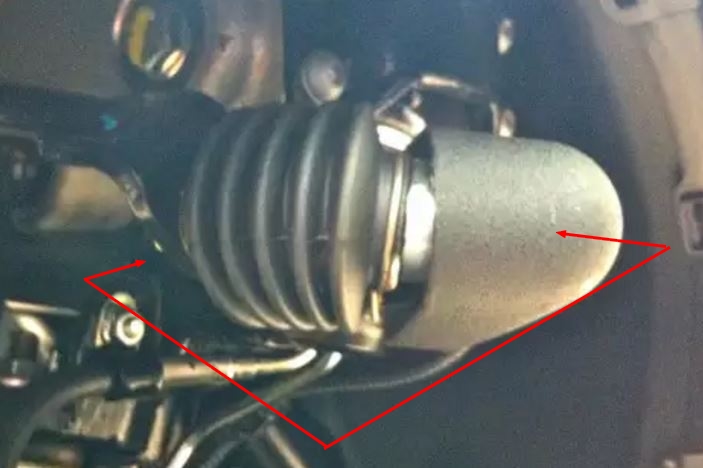

Oui le schéma est vu de dessus, et a "A" c'est l'avant désolé...
Pour la rotule : il faut démonter le cache en plastique noir
Si l'équilibrage a été fait par un pro, écartes cet hypothèse.
Mets nous voir une photo de tes pneus avant stp !

J'ai finalement changé les rotules en forme de boule par celle avec soufflets.
Les anciennes avaient du jeu comparé aux nouvelles. J'ai testé sur route dans l'aprem et devinez quoi : plus de vibrations à 60-70 kmh ! :genial:
Donc pour cette fois on peut faire confiance à Piaggio qui conseil de changer ces anciennes rotules par le nouveau modèle ( désolé Guignol )
Pour le montage je me suis servit des disques de frein pour verifier le bon parallélisme et j'ai remis les anciennes rondelles de réglage (et pas les nouvelles).
