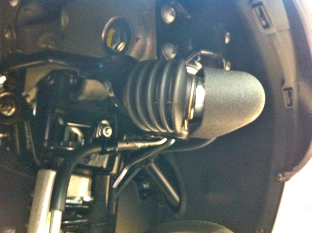

Pour info les rotules de direction ont bien été modifiées depuis les nouveaux modèles, et ce n'est pas que "visuellement".
Confronté à des problèmes de tremblements récurrents à 70 sur mon "400", Piaggio a bien voulu (à force de ténacité...) installer les nouvelles rotules (elles ont un soufflet à la place du truc rigide qu'il y avait sur celles de mon "400"). Ce sont les mêmes que celles qui sont installées sur les touring et le "500" et non seulement elles ont supprimé, dans mon cas, le tremblement mais en plus elles offrent une plus grande souplesse dans la direction.
Remarquez, c'est normal, ces problèmes de rotules, pour des utilisateurs de "déambulateurs" ;)
Voilà, à toutes fins utiles...

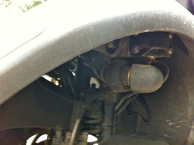

C'est le #25571 y'a des photos ! Ça fonctionne pas le lien ? Y va pas direct sur les photos des rotules ? :sick:
Les nouvelles rotules qu'y m'ont mis sur le "400", c'est les mêmes que celles du "500" (photo du bas...)

04 Sep 2011 10:15 #29198 par canel
Réponse de canel sur le sujet Re: Nouvelles rotules
Moi aussi changement effectué cette semaine sur mon 400 ( non touring )en même temps que la révision des 1000. Et j'ai les mêmes soufflets que sur la photo et sur les derniers MP3. Le mécanno m'a expliqué que c'est une histoire de rondelles mais j'ai pas tout capter :huh: . Bref la direction s'en ressent, beaucoup plus léger.

05 Sep 2011 09:56 #29295 par gradou
Réponse de gradou sur le sujet Re: Nouvelles rotules
overdose écrit: alors on pourrais profiter des nouvelles rotules sur les 400?
Oui, les "4OO" qui n'en disposent pas peuvent en être équipés (tous les nouveaux modèles les ont).
