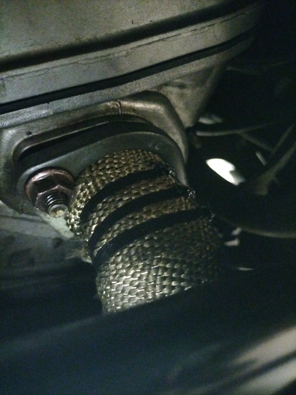

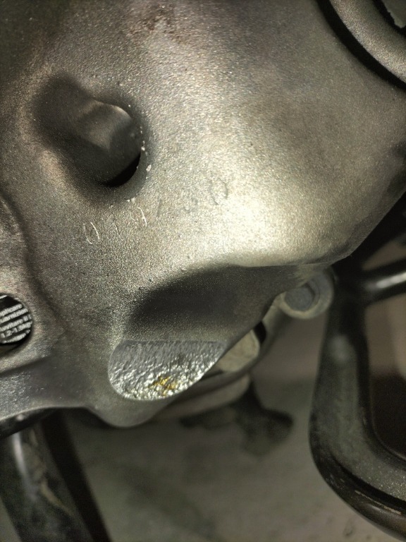

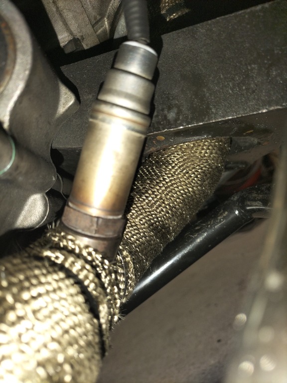

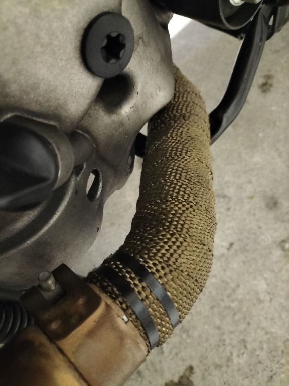

Bonjour suite au changement du joint de couvre culasse,fuite encore présente donc je continue les recherches et là catastrophe
la ligne d'échappement montée dessus mal mise et voilà le résultat :
Donc passage au bi-composant obligatoire et reglage de la ligne comme il se doit,même avec la tresse j'ai 1 CMS de jeu entre le collecteur et le carter
