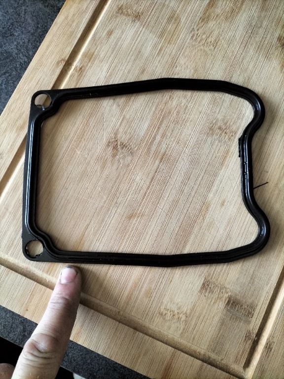

Rebonjour ya quelques jours je venais aux renseignements pour ma fuite d'huile qui est résolue aujourd'hui...Voici le coupable,fuite a l'endroit désigné car quand on a une ligne le collecteur est haut en température et Petit à petit cuit le joint donc j'ai commandé une tresse d'échappement et je vais aussi enlever le carter plastique du dessous que j'avais ouvert pour aérer mais pas suffisant donc mode décapotable maintenant.Voilà si ça vous arrive le joint coûte -20euros et 30 minutes de pose...
05 Aoû 2023 10:33 #240301 par Alex66
Réponse de Alex66 sur le sujet Joint couvre culasse ou cache culbuteurs
quand je pense que en concession ils m'ont dit que pour le changer fallait tomber le moteur donc 3 heures de MO alors que en passant par les trappe de chaque côté j'ai mis 20 minutes...Des escrocs
05 Aoû 2023 10:34 #240302 par Alex66
Voilà mon retour pour les prochaines personnes dans mon cas sachez que je l'ai fait moi même et le résultat est ok

07 Aoû 2023 18:07 - 13 Aoû 2023 21:24 #240320 par Alex66
Bonjour suite au changement du joint de couvre culasse,fuite encore présente donc je continue les recherches et là catastrophe
la ligne d'échappement montée dessus mal mise et voilà le résultat :
Donc passage au bi-composant obligatoire et reglage de la ligne comme il se doit,même avec la tresse j'ai 1 CMS de jeu entre le collecteur et le carter
