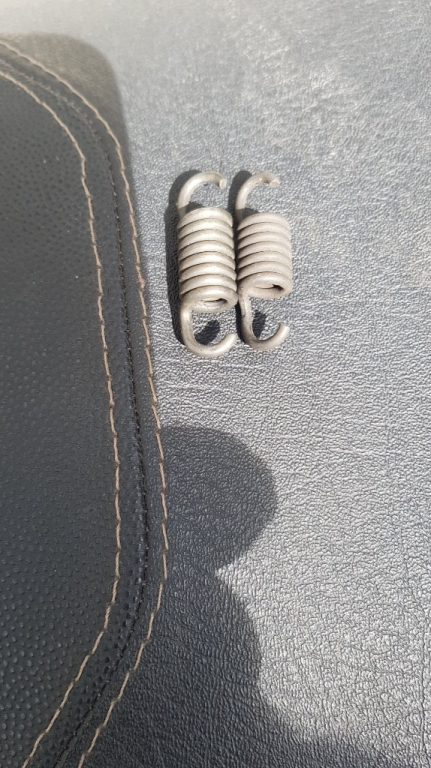

il faut mettre la ou les bagues anti friction, (je ne sais pas combien il y en a) .
Tu avais quoi comme problèmes pour faire faire des ressorts sur mesure?

ce sont les ressorts que tu as fait faire, il font combien de kilo?
il y a 4 ans 11 mois #233895
Réponse de B1 sur le sujet Besoin SVP caratéristique ou reference joint spy de la transmission
Monte une seul bague anti-friction et ne descend pas sous les 19 grs .
Pour les problèmes c’était surtout pour passer les 52 cv en on off, les ressorts explosés au bout de 300 kms
