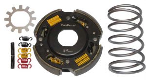

Bon voici ce que j'ai recu qui apparemment remplace le dr pulley, ci-dessous le commentaire
du vendeur officiel pulley.
"Bonjour,
L'ancien HIT251701 n'est plus disponible, nous avons expédié la nouvelle version améliorée TPX Essayez la nouvelle, vous serez heureux!
Meilleures salutations"
Donc si quelqu'un a des infos je suis preneur.

Réponse de ppha sur le sujet Besoin SVP caratéristique ou reference joint spy de la transmission
Oui je sais, mais a priori plus de dr pulley.
Je voudrai savoir ce qu'il aurait de nouveau par rapport a l'ancien techpulley B1 avait fait des tests avec et il a jamais plus arrivé au bout des ses reglages.
j'ai envoyé un mail chez eux.

Avec ce type d'embrayage pas de galets trop légers .
il y a 4 ans 10 mois #233973
Réponse de B1 sur le sujet Besoin SVP caratéristique ou reference joint spy de la transmission
Le mieux, c'est de partir d'une config stock ou cvtfr4 en 20grs ronds sans poulie usinée..pour voir et avoir une base de départ. Pas de malossi ou polini, c'est un embrayage qui fonctionne très bien avec des galets lourds.. avec des galets légers..ca casse niveau ressorts.
B1
C'est quoi le problème de la poulie usiné avec les pulley.
Et a priori ca serait une version amélioré ?
Il y a un ressort de poussé plus dur de 15 a 20 pourcent plus dur aussi, je ne sais pas si il y en avait de fournit avant.
