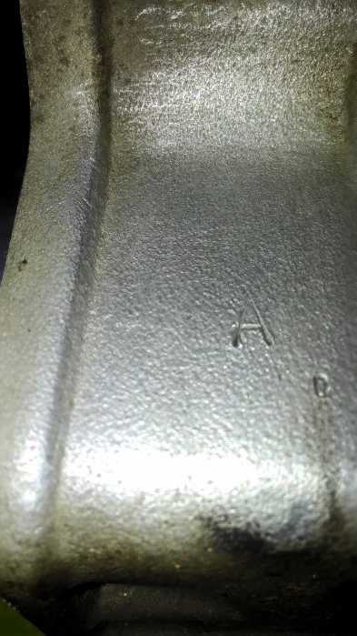

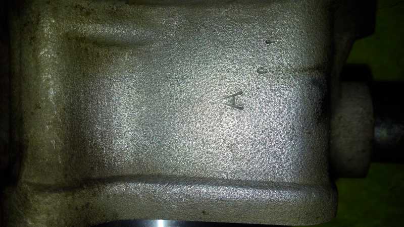

il y a 8 ans 7 mois - il y a 8 ans 7 mois #208385
Réponse de ybro sur le sujet Un piston, oui, mais lequel?
U'ré Welcome.
Côte nominale 85.8 sur un 399cm3
Nom Sigle Cylindre Piston Jeu au montage
Cylindre - Piston A 85,790 ÷ 85,797 85,754 ÷ 85,761 0,029 ÷ 0,043
Cylindre - Piston B 85,797 ÷ 85,804 85,761 ÷ 85,768 0,029 ÷ 0,043
Cylindre - Piston C 85,804 ÷ 85,811 85,768 ÷ 85,775 0,029 ÷ 0,043
Cylindre - Piston D 85,811 ÷ 85,818 85,775 ÷ 85,782 0,029 ÷ 0,043

il y a 8 ans 7 mois #208399
Réponse de B1 sur le sujet Un piston, oui, mais lequel?
- zefri
- MP3 400ie Lt
- Messages : 16
il y a 8 ans 7 mois #208413
par zefri
Réponse de zefri sur le sujet Un piston, oui, mais lequel?
Bah, les morceaux, ils sont dans le fond... pour l’instant..! Merci pour l’indication de la lettre, pas eu le temps de continuer à bosser dessus aujourd’hui, je vais vérifier ça.
Dans l’intervalle, coup de fil à scootmotoshop ce matin , la gentille dame du service client ma répondu: « il est de 2010, alors Piaggio recommande le piston réf xxxxxxxx1 »... Voilà voilà voilà...
