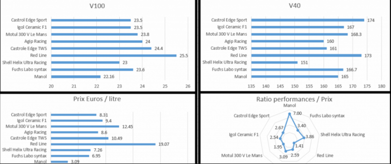

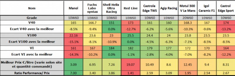

  • B1
13 Mar 2017 11:59 #209104 par B1
Réponse de B1 sur le sujet Un piston, oui, mais lequel?
Je te joint un tableau actuel pour faire ton choix si tu sélectionnes de la 10w60.
La shell et relativement fluide à 40 degrés.
B1

14 Mar 2017 10:21 #209148 par pascal
Réponse de pascal sur le sujet Un piston, oui, mais lequel?
Pour enrichir les données.
Apparemment la Total quartz racing 10w60 est pas mal :
183.7 à 40°c
