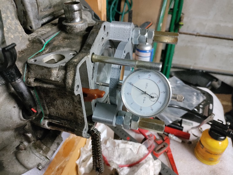

Réponse de teeph sur le sujet Chaine de distribution
Et hop un outil pour mesurer l'épaisseur du joint.
Il prend un comparateur avec un accès support de 8mm.
Je l'offre a qui en a besoin.
J'ai changé le cylindre par un d'occasion et mais bcp moins kilométré que j'ai déglacé et j'ai mis un piston neuf.
Finalement, c'est le joint de 0.6 qu'il me fallait.
