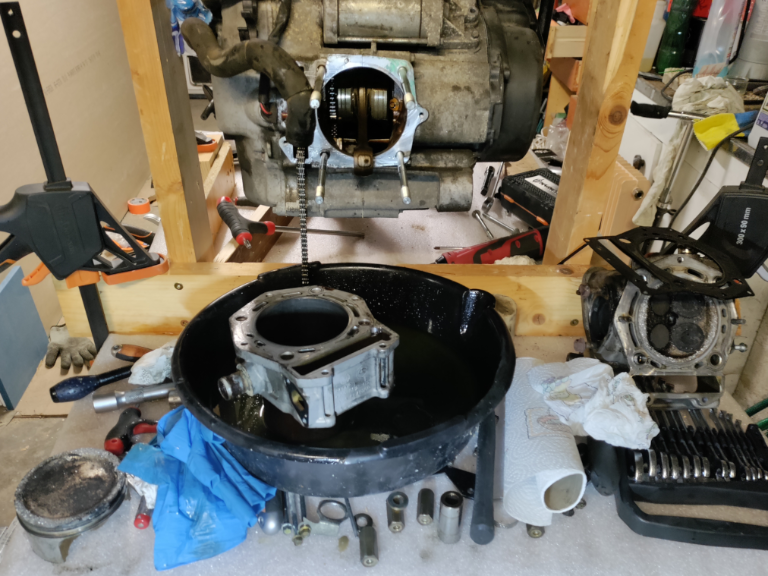

Je suis en train de ressusciter un satelis 500 de 70 000 kms.
J'ai démonté le haut moteur hier, un segment a pété, bref piston et culasse HS. snif.
En démontant j'ai regardé, par habitude, le nombre de crans restants sur le tendeur de chaine de distri.
Il m'en resterait 4. Seulement, je trouve nulle part, sur quel intervalle, on considère que le kit est encore bon. D'ailleurs, je trouve des chaines de distri par ci par là mais jamais de kit entier.
Tiens autre question si y'a des bricoleurs parmi vous, j'ai trois joints d'embase? 0.4 0.6 0.8 mm (si je me souviens bien). Un mécano m'a dit, "je m'emmerde pas, je mets toujours le 0.6" vous en pensez quoi ?

01 Mar 2021 12:38 #235086 par teeph
Réponse de teeph sur le sujet Chaine de distribution
Ah j'avais mis l'état du bazar en photo de profil mais c'est trop petit. Pour ceux qui ça intéressent, je le remets là.

Et hop un outil pour mesurer l'épaisseur du joint.
Il prend un comparateur avec un accès support de 8mm.
Je l'offre a qui en a besoin.

J'ai changé le cylindre par un d'occasion et mais bcp moins kilométré que j'ai déglacé et j'ai mis un piston neuf.
Finalement, c'est le joint de 0.6 qu'il me fallait.
