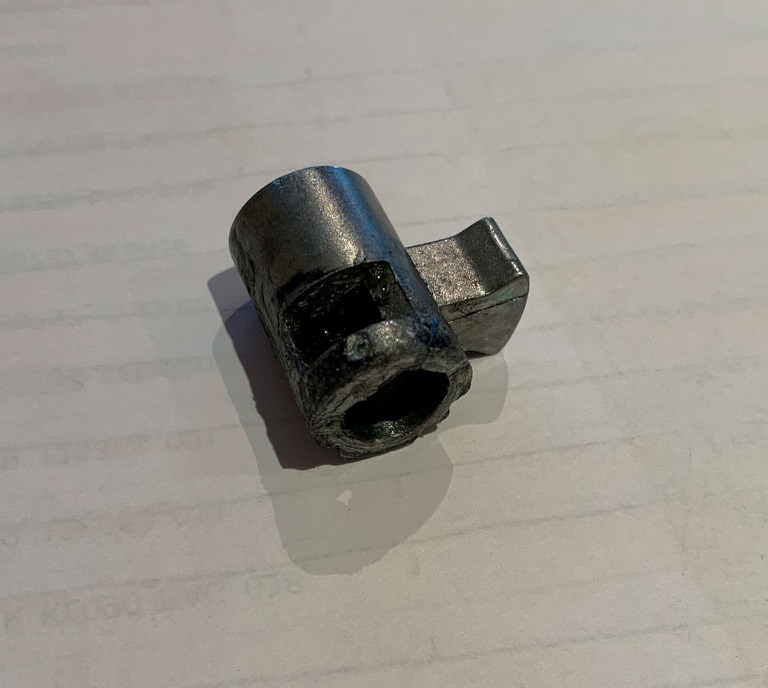

Je démonte le neiman et j'identifie la cause du problème, une toute petite pièce de 2 cm de long en alliage d'aluminium chargée de transmettre la rotation entre le barillet et le contacteur de démarrage.
Pièce très fragile dont la conception mériterait d'être revue pour améliorer sa solidité car à 300 balles le neiman, je l'imaginais en fer forgé.
Bref j'en suis là, pas désespéré mais contraint de monopoliser la place dans mon petit garage avec un Mp3 à l'arrêt.
Ps : Si d'ailleurs parmi vous quelqu'un lis cela et a un neiman ou uniquement cette pièce interne qui doit couter 5€, je vous la mets en photo.
