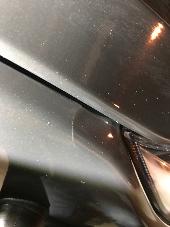

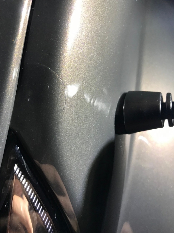

QUALITÉ PIÈCE TABLIER AVANT MP3 a été créé par MP44
Bonjour. J’ai acheté un Piaggio mp3 500 neuf en 2017 en concession Piaggio en France à Rezé en Loire Atlantique. Suite à un besoin de réparation carrosserie le concessionnaire a dû procéder au remplacement du tablier ref 1b006603600m8 . Malheureusement la qualité de la pièce de rechange n’est pas bonne (voir photo au niveau des angles haut proche du bloc optique). Le concessionnaire a commandé une nouvelle pièce malheureusement la nouvelle pièce présente les mêmes défauts. Ces défauts sont la conséquence d’un problème de moulage de la pièce ABS. C'est typique de traces témoins de buses d'injection abs dans le moule.
Je remarque que ce défaut concerne les pièces de rechange et pas la monte pour le neuf (certainement que les pièces sont ébavurées pour la monte du neuf et pas pour les PR)
j'ai biensur fait remarquer ce détail qui fait l'imperfection du détail au concessionnaire (rappel du slogan piaggio: « les détails font la perfection, la perfection n’est pas un détail »
j'attends une réponse.
Certain d'entre vous ont ils déjà remarqué ces défauts?

Réponse de MP44 sur le sujet QUALITÉ PIÈCE TABLIER AVANT MP3
voici les photos

Ton concessionnaire doit faire une demande de ''helpdesk commercial'' avec ces photos. Et accompagné d'une ''RMA'' sur la référence commandée.
