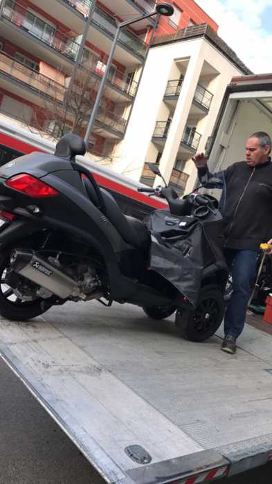

Je me présente je viens d'acheter un MP3 300 SPORT de 2013 avec 14 000KM il y a 10jours, j'ai également fait monter un pot Akrapovic dessus, à réception le scooter n'avait aucun problème j'ai fais une centaine de KM avec avant que je rencontre mes premiers problèmes depuis hier.
Tout d'abord le scoot s'allume et démarre normalement mais au bout de quelques minutes mon scooter ralentit le voyant jaune s'allume et il m'est impossible d'accélérer je dois éteindre le scooter et le rallumer, quand je le rallume c'est le système de détecteur de conducteur sur le siège qui s'est mis à déconner me rendant impossible de partir.
Après quelques minutes en OFF le scooter redémarre mais le problème reprend après quelques minutes avec une altération entre le voyant jaune qui m'empêche d'accélérer ou le voyant rouge du capteur siège qui fait également un bip.
Au niveau de l'électronique le RL fonctionne parfaitement ainsi que les warnings il y'a juste un jeu au niveau du tableau de bord que je trouve moins éclairé.
D'ou peut venir le problème? Le scooter est garantie par un concessionnaire sur Paris mais j'habite sur Lyon...
Merci à vous si vous pouvez m'aider
Bonne journée à tous
Samy

Un voyant qui s'allume est "diagnostiquable" dons ton concessionnaire, te dira ce qu'il à.
Âpres (puce a l'oreille) changement de pot... sonde lambda... A voir

Merci de ta réponse, il ne démarrait plus ce matin je l'ai emmené chez le concessionnaire qui va le passer à la valise je vous tiendrais au courant

Mon concessionnaire m'a dit que c'était la batterie qui avait abimé le "bloqueur moteur" (je ne sais pas ce que c'est) et que même une fois la batterie changée il ne démarrait toujours pas. Normalement la pièce va être changée. Je devrais le récupérer la semaine prochaine.
Je vous enverrai les numéros mais à quoi cela sert ?

Normalement tu as signé un ordre de réparations. Quel est la référence de la pièce bloqueur moteur ?

Etant donné que le scooter est garantie, mon concessionnaire Parisien a pris en charge les réparations en partenariat avec un concessionnaire Piaggio à Lyon, je devrais le récupérer Mardi je vous tiendrais au courant...

58901R pour la référence Ybro si tu peux m'en dire plus je t'en serais tres reconaissant

58159r plutôt ?

Oui je pense le concessionnaire me l'a dictait au téléphone j'entendais rien j'ai l'impression qui se fout de ma gueule un peu est ce que tu peux m'en dire plus?

C'est le moteur électrique du rôll lock

Tu trouves cela normal de changer cette pièce alors que mon RL fonctionnait normalement, à quoi cela peut être du?
