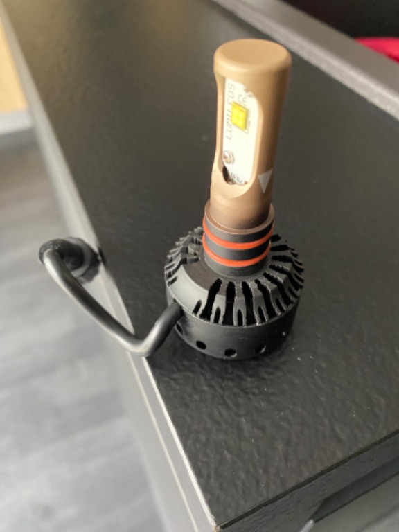

Salut tout le monde !
J’ai brièvement fouiné sur le forum avant de poster ce sujet, des fois que vous en ayez déjà parler, et c’est certainement le cas, mais ma recherche reste infructueuse.
Ce matin, j’ai pris la route de nuit, et au bout de quelques km, bim, plus de lumière.. J’ai terminé le trajet en plein phare.
Je check le manuel d’utilisation durant ma pause au taf, sans nécessairement penser à regarder le phare, et je lis que les ampoules feux de routes / feux de croisement sont des H1 12V - 55w.
En rentrant je m’arrête chez Feu Vert, je prend un pack de deux, pis je démonte l’optique une fois chez moi.
Finalement je tombe sur un truc avec un ventilo intégré, qui porte la mention « lumileds », mais aucune référence, pas de marque, ni d’indication technique (voltage, watts, etc..)
En yeutant sur le net je vois des articles qui y ressemble, mais j’ai pas particulièrement envie de commander, et devoir renvoyer 15x parce que ça ne correspond pas..
je vous mets des photos, si ça parle à quelqu’un, ce serait sympa de m’éclairer un brin^^
merci !

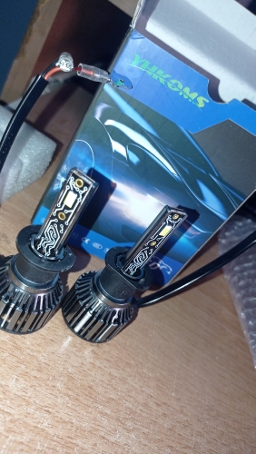

bonjour shanivan j'ai acheté sur aliexpress ce type de led et sa fonctionne a merveille et ces du 35w pour ton model aucun problème il te faut l'instaler tu a eu un suport h1 avec la led ? une fois instaler regarde bien que le ventilo ne touche pas les capuchon de fermeture il dois avoir un peut de place pour laisser circuler l'air

Non, en fait en démontant j’ai vu que mon mp3 est équipé pour des h7 d’origine je suppose.
L’ampoule led est au format h4 avec une douille pour l’adapter sur du h7 ainsi qu’un espèce de petit transfo.
Du coup pour dépanner, et en attendant, je suis repassé en ampoule h7 halogène sur mon feu de croisement
