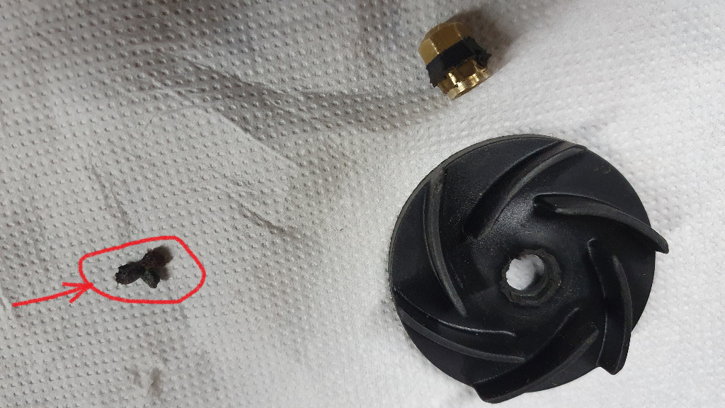

Surprise aujourd'hui au bout d'1 km le ventilo de refroidissement se met en marche, l'aiguille de température dépasse la barre du milieu.
Retour au ralenti au bercail, dans la foulée démontage du couvercle de pompe.
Résultat la turbine n'est plus entrainée elle tourne librement sur l'axe. Pas de fissures ni de morceaux manquant.
Par contre dans le LDR qui s'est écoulé en ouvrant le couvercle j'ai retrouvé un morceau de "je ne sais quoi" de la grandeur d'un grain de café qui a dû bloquer la turbine.
J'ai passé cde d'une turbine en alu ICI qui j'espère sera plus résistante.

La turbine est morte, il ta faut monter les nouvelles turbines en métal
panne fréquente semble t-il

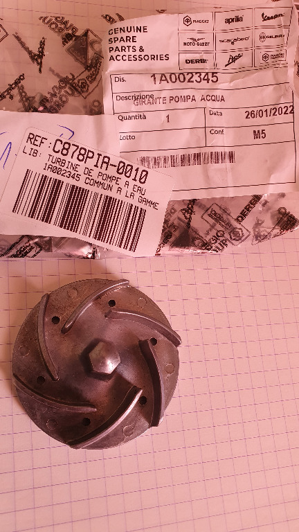

Bonjour Ray,
Tu as raison de remettre une turbine en Alu. En espérant que l'article Alu de la Bécanerie est bien le reflet de la photo.
J'ai retrouvé un post d'Ybro, il s'agit bien de la bonne référence,
mp3lt.fr/5-mp3-lt/106588-divers-probleme...olus?start=20#232084

Reçu la turbine en alu ce matin tout à fait conforme à la Cde.

Plus qu'à remonter tout ça et te voilà reparti sur les routes
