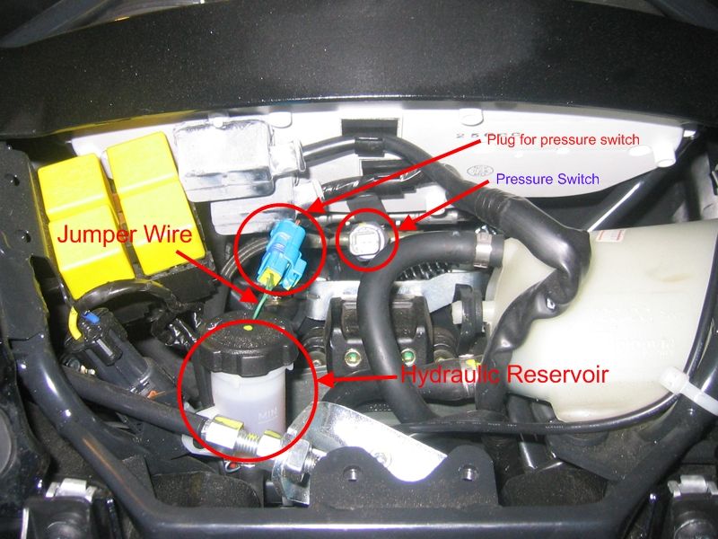

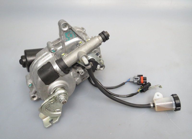

Réponse de Filou31140 sur le sujet Klaxon intempestf : rolll lock ??
Hello
regarde il ressemble à ça

Merci pour les photos.
Finalement, ce matin j’ai trouvé le bocal : il était plein.
Au bout de quelques manœuvres de roll lock tout est rentré dans l’ordre, le klaxon s’est calmé

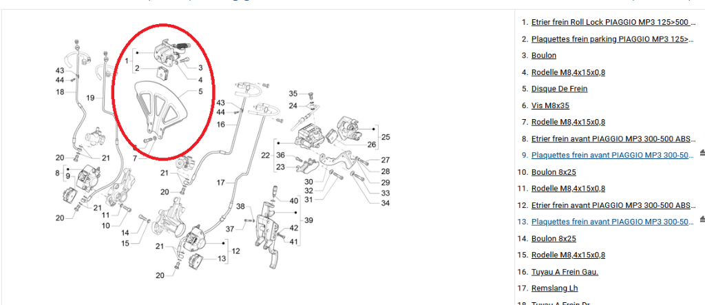

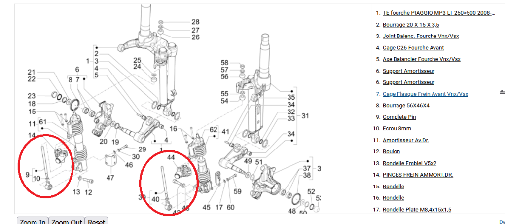

Réponse de ray29 sur le sujet Klaxon intempestf : rolll lock ??
Après une longue immobilisation ces pièces risquent de gripper donc à contrôler.
- l'étrier frein Roll Lock du motoréducteur rep 1
- les 2 pinces frein amortisseur rep 14
