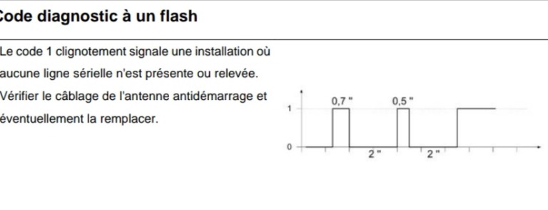

Apres un petit saut dans la doc technique, je determine que j'a l'alarme "code diagnostic un flash" (screen de la doc joint).
En gros j'ai un problème de connexion ou de liaison avec mon antenne antidemarrage, ou celle-ci est morte. OK chui bloque.
