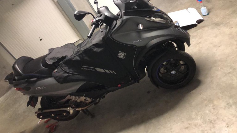

18 Nov 2020 22:53 - 18 Nov 2020 23:30 #234214 par djosin
Bon changement des bougies par du cr8 aucun soucis en revanche l’huile de boîte .... 100ml au lieu de 250 ml vidangé ! Est ce normal ?

18 Déc 2020 23:01 - 19 Déc 2020 09:53 #234571 par djosin
Bonsoir ,
J'ai donc changé ma transmission hier soir en montant des Dr Pulley 19 gr ainsi que les ressort d'embrayage rouge malossi + Ressort contre poussé.
La différence est hallucinante , plus de broutage et vibration au démarrage. J'ai un démarrage et une accélération bien plus linéaire et plus du tout ce bruit de castagnette ....
En revanche , je me suis amusé a mesurer les ancien galet ... il font 25gr.
Est ce que c'est normal d'etre parti sur du 19 gr alors que Dr Pulley recommande 5 à 10 % en dessous du poids d'origine ?
D'autre part , à 110 km/h je suis a 6000 tour/min au lieu de 5500 tr/min
Je n'ai pas pu essayé ma vitesse Max , et je n'ai pas pu essayé non plus mon ON/OFF mais il semblerait que ca soit vers les 4800 Tr/min ( a verifier)
Merci pour vos retour
ST Etienne 42 - Piaggio MP3 500 ABS SE 2017 - Bulle AirMax + Pneu Michelin City Grip 2 - Tablier Urbano Tuscano Pro - Manchon Urbano Tuscano - Huile Ipone 10W60
Bougie CR8EKB - LDR Motocool Factory Line - Courroie Polini Kevlar - Filtre à air Malossi DoubleSponge - Filtre à huile Malossi - Ressort contre poussé Polini Blanc - TechPulley sliding pieces 19GR SP04/SP2517-P - Suspensions arriere BITUBO - Pot + catalyseur Akrapovic
18 Déc 2020 23:08 - 19 Déc 2020 09:52 #234572 par djosin
J'ai juste oublié de rajouter que les galet stock de 25gr sont des galets rond .... et non pas à came...
Je comprend pas pourquoi je suis parti sur des 19gr .... je pense que je viens de comprendre que j'ai fait une erreur.... il va falloir que j'en recommande en 22gr ou 23gr .... je trouve que je monte trop haut dans les tours avec des 19gr.
