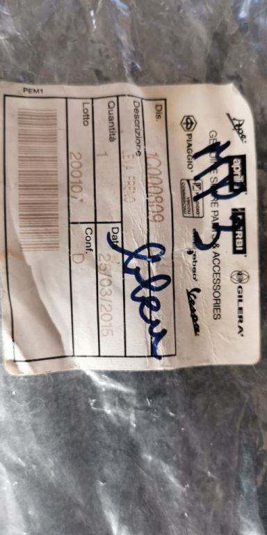

J'ai une réf 1c000809
  • ybro
08 Nov 2020 17:41 #234083 par ybro
Réponse de ybro sur le sujet Systeme brembo et heng tong
Les 646829 sont les leviers pour MP3 ancien modèle et l'autre côté est le 600475
Le 1c000809 est réservé au ABS de 2014/2015 c'est le même g/d
Après 2016 on passe en 1c001294 c'est le même g/d
