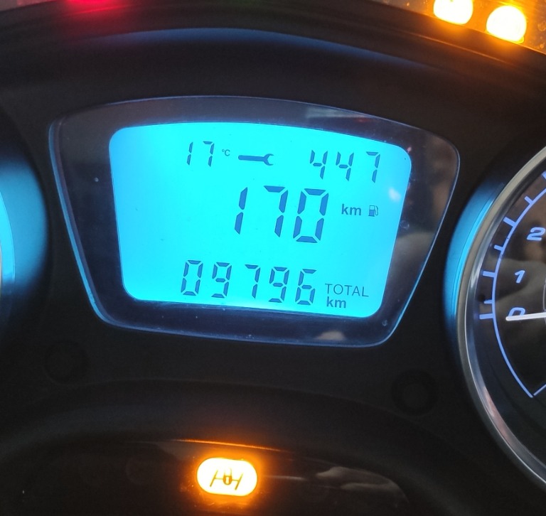

Bonjour voilà j'ai un scooter mp3 de deuxième génération ABS ASR , après avoir fait mon entretien j'essaie de remettre le compteur d'entretien à zéro j'ai suivi des tutos sur internet mais cela ne fonctionne pas en tournant la clé et en appuyant sur le bouton du compteur j'espère que vous pourrez me répondre merci à tout le monde

Sauf erreur, le compteur totalisateur ne peut pas être remis à zéro.
Au mieux pour pouvez faire disparaître l'icône de la petite clef.
Pour mettre à zéro les icônes d'entretien, procéder comme suit :
1.Une fois la clé sur OFF, maintenir pressé le bouton « SET » et tourner la clé sur ON : les icônes « BELT » et « SERVICE » commencent à clignoter.
2.Appuyer sur le bouton « CLOCK » pendant moins d'une seconde, les icônes sont sélectionnées en séquence. L'icône sélectionnée reste allumée sans clignoter et l'autre disparaît.
3.En appuyant de nouveau sur le bouton « CLOCK » pendant plus de 3 secondes, l'étape d'entretien correspondante est remise à zéro et l'icône disparaît.

Merci en fait je n avait pas compris qu'il fallait attendre que la clef apparaisse et clignote pour avoir la possibilité de remettre à zéro vue que j ai fait ma révision un peu avant les 10 000 je cherché à réinitialiser le compteur de l entretien. Mais effectivement c'est la bonne manipulation vue aussi sur YouTube
J'ai pu lire sur la notice du tableau de bord que la clef s'allume 300km avant l'entretien programmé il fallait juste que je sois patient.
Merci encore pour ta réponse.
