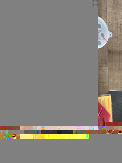

28 Sep 2020 17:30 - 28 Sep 2020 17:34 #233540 par Soundoxy
Réponse de Soundoxy sur le sujet Gain de puissance sur mon MP3 500 ie sport abs 2018?
]grâce a tous vos conseils j’ai commande chez scootfusion un RCP blanc,les Galets Dr Pulley en 18g un kit ressort 3 couleurs et le filtre a air simple Malossi.
je me demande quelle couleur de ressort dois-je mettre pour l'embrayage?
jaune rouge ou bleu?
je reviens vers vous dans le week end pour vous faire un retour sur les performances du scooter.
MP3 500 IE SPORT 2018 full origine.
