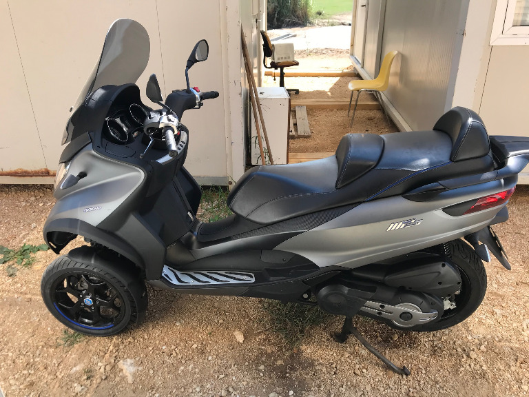

bonjour,
je viens de finir ma révision des 20 000km, il y avait pas mal de choses a faire.
je cherche sur le forum un heureux possesseur du model identique au mien.
j’ai du mal a en trouver un!
je trouve qu'il est vraiment mou au démarrage même en désactivant l'ASR.ce model est bridé à 38 cv. et il n'y a pas de site de reprog dans ma région.
Comment puis je gagner de la puissance avec une config testée et approuvée(vario,ressort,galets,courroie,boitier cdi ou autre.)en gardant l’échappement d'origine.
j’ai déjà modifié la boite a air mais le gain n,est pas convaincant.ce model est le dernier avant la sortie des HPE.
je n’ai pas envie de commander n'importe quoi car je me rend compte que d'un model a l'autre les pièces différent du tout au tout.
je vous mets un photo de la bête.
Merci d,avance pur votre aide.

Salut j’ai le même regarde ma signature t’as le détail de ce que j’ai à ça tu peux rajouter un vario et c’est bon mais déjà comme ça je suis content. Par contre si tu gardes ton pot origine oublie le boîtier cdi
