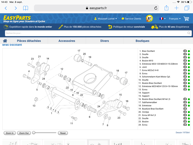

Bonjour je souhaite changer mes support moteur car j’ai des vibrations niveau moteur et à mon avis les supports sont rincés 18 000 km/h...? Bref j’aurais souhaité changer les pièces 17/18/19 et savoir si galère à faire et outillage spécifique ? J’ai bien vu des photos d’un membre qui l’avait fait avec 1 crick sous le moteur mais si je pouvais avoir plus de détails merci de votre aide

En général c'est plutôt 2/3 et 5 qui mange

Oui j’ai vu que ce que tu disais sur un autre post pour un autre modèle mais sur le miens ceux là bougent énormément, de toute façon rdv pris pour mercredi pièces plus 1h de MO à 68€ j’avais pas envie de me lancer dans le démontage allongé par terre dans mon garage on verra si ça vibre toujours autant après le remplacement de ces pièces... sinon ça m’intéresse de savoir où tu travail pour éventuellement passer te voir 1 jour si j’ai 1 autre galère
