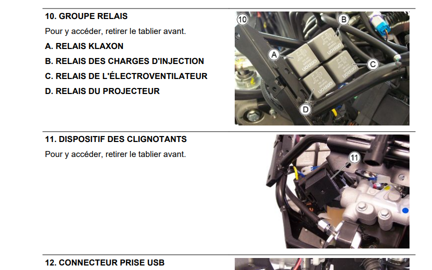

Bonjour à tous, j'ai un problème de clignotant à gauche il fonctionne mais pas à droite oui et les warnings fonctionne. J'ai changé le bouton mais pas mieux. Si vous avez des idées.

Réponse de bobobss sur le sujet Problème Clignotants
La centrale est hs.

hello,
Vérifier les contacts probablement oxydés de la prise de la centrale clignotante ou changement pur et simple de cette dernière.

Bonjour, et merci pour vos super réponse qui m' a fait avancer sur le sujet. Par contre ou se trouve la centrale car j'ai lu sur le forum devant vers le phare ou sinon à l'arrière.
