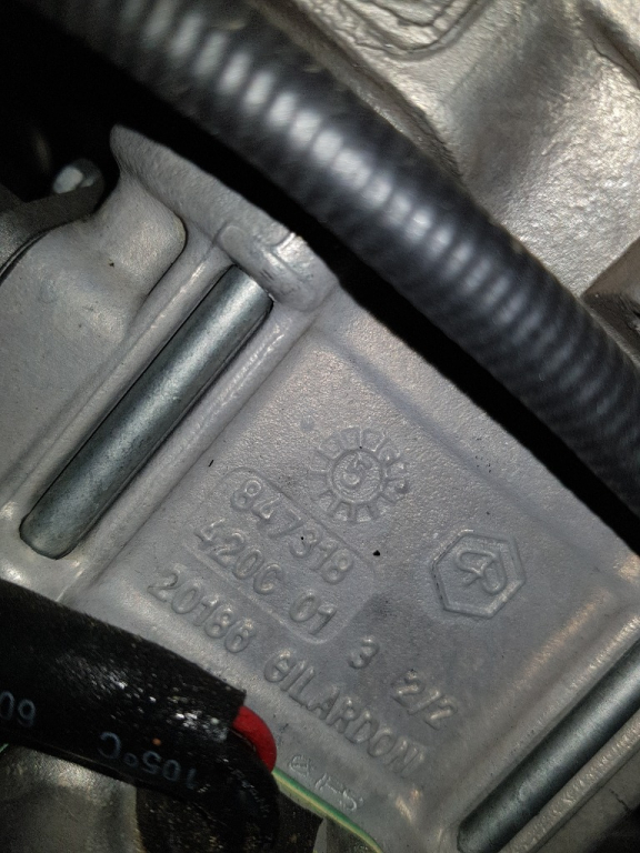

Alors il ne t'ont pas remplacer le groupe cylindre piston mais ils t'ont fait un piston(3eme cote(références qui sont portés sur ta facture) .ce véhicule a déjà eu un groupe cylindre piston de remplacer par le passé car ton véhicule étant de novembre 2014. /La chemise est frappé 2015...
Pour autant dans la désignation des travaux à faire,il est notifié le remplacement de l'ensemble.

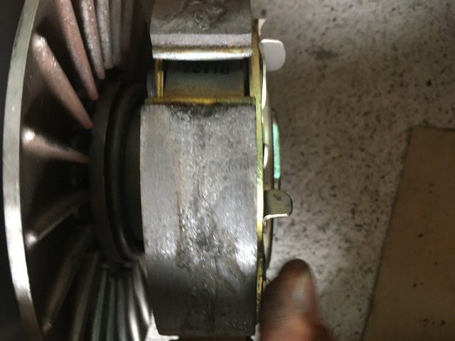

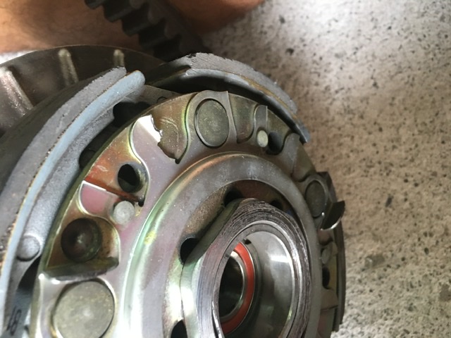

Je re post les photos
il y a 5 ans 2 semaines #233296 par 7mousse7
Réponse de 7mousse7 sur le sujet Moteur cale au feu rouge
Oui tu fais bien de changer ton embrayage car tes patin sont bien abîmé, tes ailettes cassé sont peut-être du au manque de serrage de ton embrayage ? Car sur le mien on voyait du filetage au niveau du gros écrou alors que sur le tien non...
