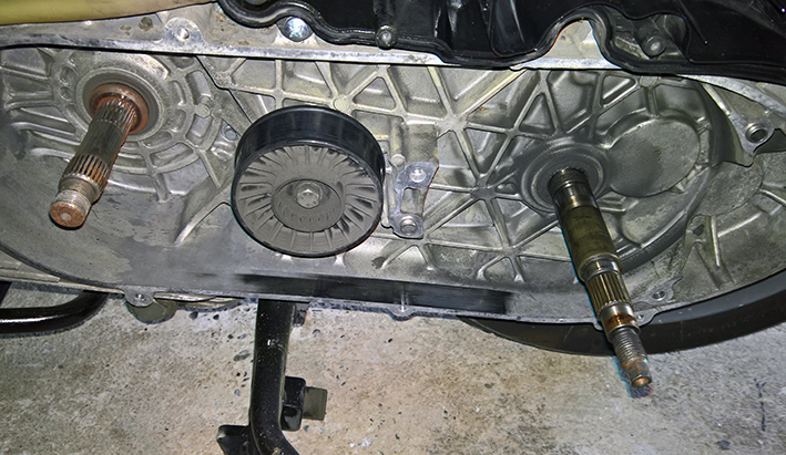

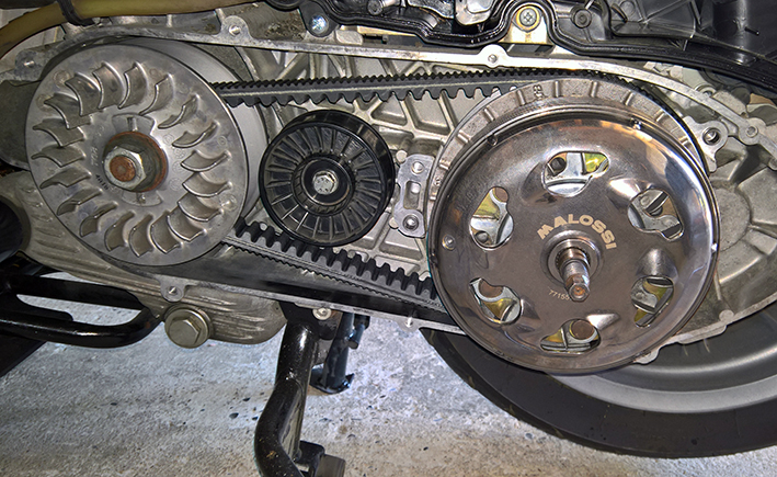

C'est fait ! Mais plus rapide que prévu, l'embrayage avait déjà le ressort Malossi Blanc et les petits ressorts rouges. Je me disais aussi, il ne marchait pas si mal que ça :)
Mais je constate un frottemenbt de la courroie sur le carter
J'ai juste fait un nettoyage, puis installation des Dr Pulley Fr de 19gr... J'avais des Piaggio de 22 gr !
Remplacement de la courroie par la Polini Kevlar 400/500 et pose de la cloche Malossi.
Test dans le garage ; tout est ok, reste plus qu'à faire un test routier ;)
Bougies NGK CR8 EKB ... plus que la vidange

Premier test rapide aujourd'hui... J'ai l'impression que le ON/OFF est à 6 000 tr/mn et le 100 stabilisé à 5 300 tf/mn. Et pour une légère accélération à 130 (6 800)... 15 km A/R :)
A voir sur un essai plus complet... Température air 22° et huile au retour 90 ° (huille 5w40) vidange et passage en 5w60 aujourd'hui.
