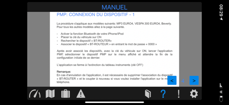

02 Jan 2021 18:25 #234667 par Filou31140
Réponse de Filou31140 sur le sujet Installation multimédia plateforme PIAGGIO
C'est PMP qu'il faut sélectionner... Et au démarrage de l'appli le choisir parmi les réseaux... sinon cela ne fonctionne pas

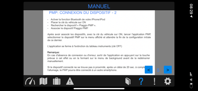

12 Jan 2021 20:54 #234732 par djosin
Réponse de djosin sur le sujet Installation multimédia plateforme PIAGGIO
Bonsoir ,
Je reviens vers vous afin de vous informer que mon concessionnaire à fait la mise à jour de mon ECU.
J'étais en version 260 et je suis passé en version 330.
BINGO ! ça marche ! Je sélectionne BT-ROUTER , je fais l'appairage avec le code 0000 et je lance l'application Piaggio Multimedia plateforme et la tout fonctionne :) !
Coût de la mise à jour de la cartographie ECU , 60 euros TTC.
Bonne soirée :)
