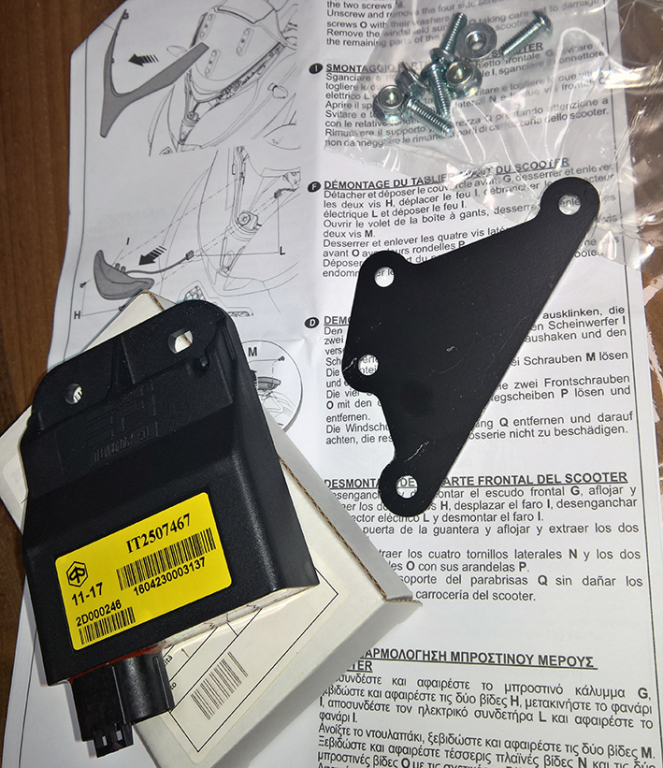

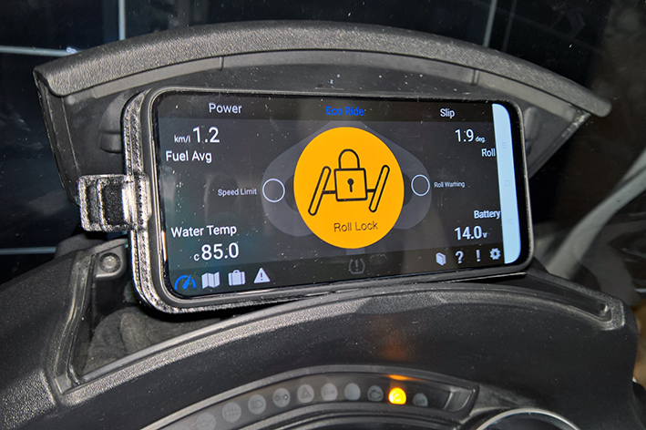

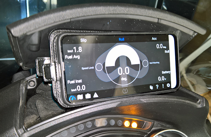

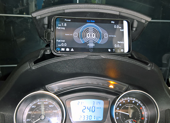

Je viens de procéder à l'installation de la plateforme Multimédia Piaggio... Gadget ou dispositif utile, je verrais à l'usage... reçu en fin de matinée...! :)
Montage effectué en 5 minutes et encore certainement moins... si on tiens compte du démontage partile de la face avant, un peu plus. Mais comme j'ai fait l'installation des LED... donc d'une seule pierre deux coups !
moteur à l'arrêt !
Moteur en marche... cool, mais bon il faudrait faire un essai routier... confinement oblige, pas possible !
Un petit truc sympa c'est quand on coupe le moteur, l'application se ferme (normal), mais elle enregistre avant de quitter la position GPS du scooter !
il est vrai que je sais toujours ou je l'ai garé, mais c'est sympa, au cas où !
il a l'application GPS (mais il ne m'ouvre que le Google Map pour l'instant). Je cherche comment lui faire utiliser un autre logiciel de navigation (beurk Google map).
J'ai dispo dessus, le manuel de mon 500 ie, un test du système pour voir si tout est ok, et toute une foule de renseignements, pas mal !
les parcours sont enregistré avec trace GPS.. sympa !
voilà plus qu'un essai à faire sur route

J’ai ce module que tu verra en photo.
Voir procédure 1 pour un euro4 ( c’est ce que j’ai )
Procédure 2 ne me concerne pas car je ne vois jamais pmp s’afficher sur mes réseau Bluetooth ... je vais ressayer ce matin :
Pourrais tu me faire un imprimé écran de tes réseau Bluetooth avec BT-router et PMP en attente d’appairage ?
