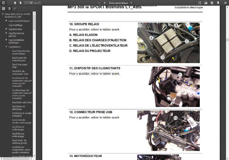

bonjour, je voudrais savoir ou ce trouve la centrale de clignotant sur un piaggio mp3 500 ie sport de 2016
parce que je suis entrain de monter des clignotant séquentiel.
merci cordialement jean-luc.

Elle se situe sous la tableau de bord (en principe).. démontage de la face avant pour y accéder.

Derrière le tablier AV
Tu trouves tout cela dans le MSS dans la rubrique "télechargement"
