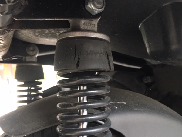

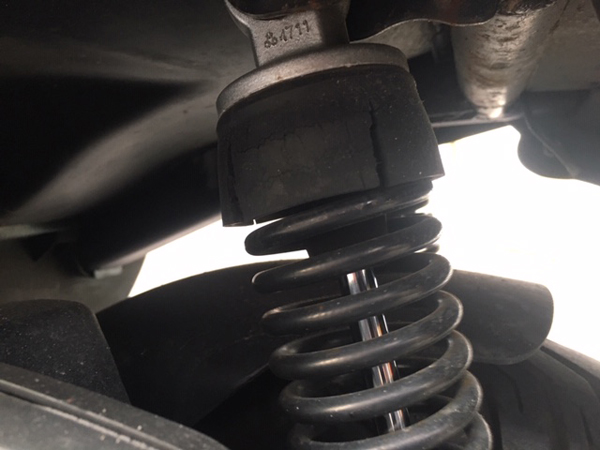

ce soir en rentrant j'ai souhaité régler mes amortos arrière,
et me suis apperçu en me baissant que ces derniers étaient endomagés.
Le caoutchouc supérieur est craqué sur les 2.

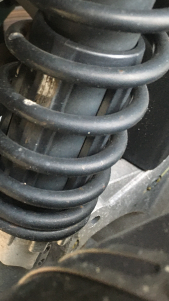

Puis sur l'arrière droite, il y a des traces de frottement derrière le ressort.
Pensez vous que cela puisse causer une incidence sur la conduite ou autre chose?

Arrière gauche
Arrière droite

02 Avr 2020 21:07 #229670 par mika94
Réponse de mika94 sur le sujet Soucis amortisseurs arrière
Merci Tugdu pour ton message.
Effectivement ça m'a l'air vachement souple, pourtant mon concessionnaire me les a mis sur cette position lors d'une révision il y a 2 ans.
Je me suis aperçu toute à l'heure qu'ils étaient en position 1, je pensais même qu'ils étaient morts.
Car je fait quand même 84kg, donc je ne comprend pas trop le réglage.
Faudra que je les règle en position 2.

02 Avr 2020 23:03 - 02 Avr 2020 23:04 #229679 par ray29
Réponse de ray29 sur le sujet Soucis amortisseurs arrière
Bonsoir
Tu peux tout de suite passer en position 3, les miens sont réglés sur 3 et je ne fais que 73 kg.
Kenavo
02 Avr 2020 23:05 #229680 par PP3 31
Réponse de PP3 31 sur le sujet Soucis amortisseurs arrière
Bonsoir,
Position 3, normalement, par contre fait un essai, un test, tu appuis plusieurs fois sur l'arrière et si tu atteints la butée et des bruits bizarres, mécaniques. Tes amortos sont Hs, mon avis. J'ai tué 2 paires amortos Piaggio en 30.000 kms.
Depuis, je suis en Malossi RS24 Twin avec une durée de vie d'environs 30.000 kms, je viens juste de faire le remplacement des anciens sur mon HPE.
02 Avr 2020 23:35 #229681 par mika94
Bonsoir,
je pensais que la position 3 était pour une conduite en duo, sachant que je conduit toujours seul...

03 Avr 2020 22:03 #229700 par mika94
Tugdu écrit: Peut importe les indications de PIAGGIO ! Là, ont te donne nos retours d'expériences ;)
Apres, t'en fais ce que tu veux :lol:
Essaye de régler plus ferme, n'hésite pas à te mettre en position 3, 4 ou 5 et tu nous diras ;) (Tu pourra toujours revenir à tes règles précédents).
Bonsoir Tugdu,
je te rassure, si je fait appel à vos connaissances sur le forum c'est que j'ai bien plus confiance en vos retours que la notice du fabrican.
Je vais les passer en position 3 ce week-end car aujourd'hui je n'ai pas eu une minute à moi avec les enfants.
Je vous ferais part à tous de mes impressions de changement ;-)
Encore merci à tous pour votre aide et vos partages.
