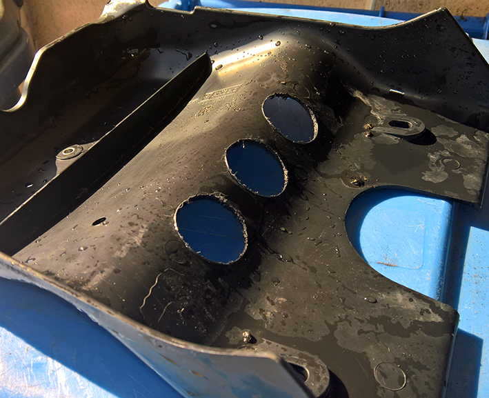

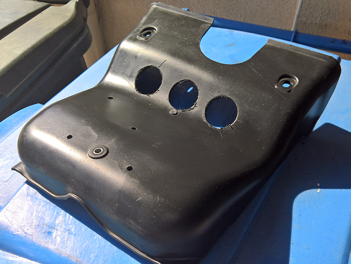

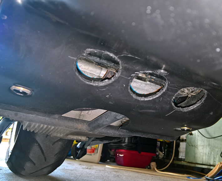

A la lecture de plusieurs post sur le sujet, je me suis penché sur ce problème... qui doit bien en être un ! puisque sur les modèles depuis 2018, ce cache ne semble plus être présent.
J'ai donc démonté et pratiqué trois ouvertures plutôt qu'une grande, afin de renforcer l'effet de souffle. Je ne sais pas si cela sera efficace mais au moins j'améliore le refroidissement de la ligne d'échappement et du bas du carte d'huile.
J'ai opté pour la conservation de cette pièce pour rester dans l'esprit de son concepteur.
Au pire je pourrais le retirer...

salut ! meme idée que toi Filou31140 ,:P sauf que moi , j ai fait une serie de trous de diametre 15 ( en quinconce) sur la partie ou tu as fait tes trous , et j en ai fait aussi 9 toujours au diametre 15 devant sur la partie entre l arrondi et la levre de renfort du carter ... et comme toi , j aviserai suivant l effet de ventilation procuré si j en rajoute ou si je le supprime :huh: je voulais poster des photos , mais je galere pour les mettres sur le fofo...:S

28 Mar 2020 18:26 #229462 par dupont
Intéressant.
Maintenant à voir si pas de turbulence ou de sifflement en roulant.
Tiens nous informé.

28 Mar 2020 18:53 #229463 par Filou31140
Réponse de Filou31140 sur le sujet Amélioration carter refroidissement ligne échappement
Je ne pense pas générer des turbulences audibles... mais plus certainement bénéfiques pour une baisse de la température de la ligne échappement, je vous dirais ça dès que le confinement cessera...
