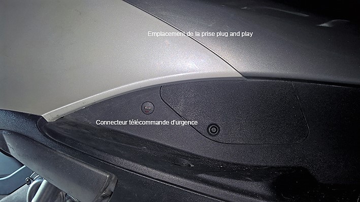

Bonjour, Voilà une photo jointe comme promis.
J'ai du démonter l'aile complétement... et bien entendu galère, il faut démonter tout l'arrière... (top-case, support paquet, et enfin les deux ailes) J'ai même galéré à ce stade puisque la prise était noyée dans du chatterton l
Pourtant en sachant ou elle était, j'aurais pu m'abstenir de tout ce démontage puisque accessible depuis la trappe...
Mais voilà la réponse de Piaggio France... à ma question sur son emplacement ??? Aller chez le concessionnaire le plus proche... sympa ! vraiment n'importe quoi !
Bilan, pour un conc. c'est tout au plus, 15 minutes pour l'installation d'une alarme Piaggio origine.
Me concernant j'ai fignolé l'installation, c'est le petit +. J'ai aussi placé le connecteur d'urgence qui s'allume (alarme mise) c'est très discret.

Au moins la, il ne gêne pas à l’ouverture de la trappe.

... je viens de regarder sur mon scoot ! en ouvrant la trappe droite ( comme sur ta photo ) je n ai vu que des fils , elle est ou la prise ?... et pis tu arrive a passer la main la dedans ? :oops: tu a des mimines de fée !!! :woohoo:

Réponse de Filou31140 sur le sujet prise alarme Piaggio
Bonsoir,
Tu as juste au dessus (en principe un paquet de câbles sous chatterton... elle est dedans, mais pour la trouver j'ai du tomber tout l'arrière du MP3... c'est à dire les deux ailes... arrière.
Plus pratique pour faire une installation propre... à partir de là, la pose c'est 10 minutes à peine... et il faut remonter l'ensemnble.
