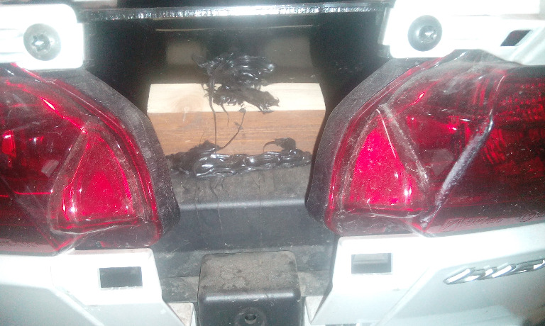

Ça fait un moment que je n'ai pas posté sur le forum car je roulais plus beaucoup.
Hier soir dans Paris on m'a vide le coffre... Pas très pratique pour rentrer...
Je sais que "l'ancien" MP3 était très facile à ouvrir car le câble passait le long du châssis mais il me semblait que le nouveau passait dans le châssis...
Quelqu'un peut m'envoyer un Message Privé pour me dire comment protéger le câble ?(même si pas besoin d'un forum, les voleurs sont au courant semble t-il.....)
Merci à vous par avance,
Bonne soirée,

Réponse de ray29 sur le sujet Vol dans coffre
Tu mets une cale de bois devant la serrure, collée au sika.

OK je regarde ça ce WE !
Merci beaucoup !
Je suis sur le cul que ça soit aussi simple et si mal protégé....

l'ancien MP3 est facile a ouvrir ??
Je sais que ma serrure est derriere l'éclairage de plaque lui meme derriere la bavette et qu'il faut tout démonter.
tu peux m'en dire un peu plus, je voudrais éviter que sur mon 2011, on me pique tout ce qu'il y a dans le coffre ...
regarde
ce topic
concerne les modèles à partir de 2014.
