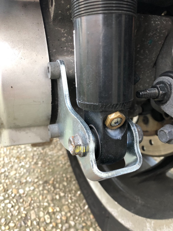

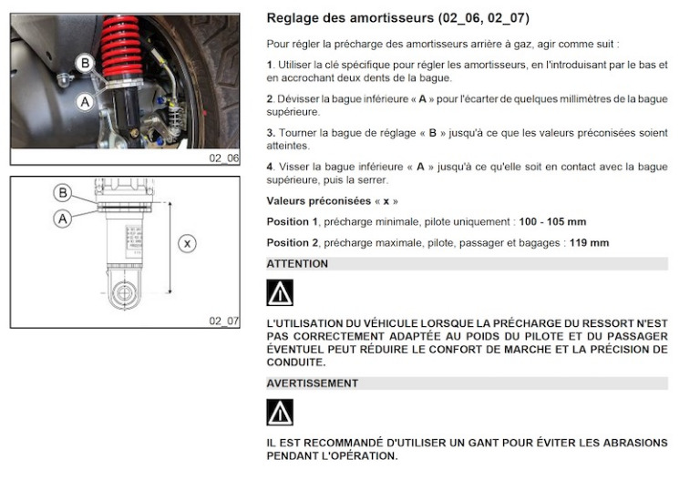

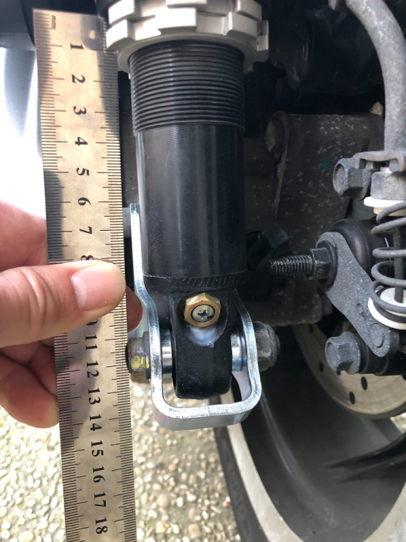

@ Tugdu,
Je viens d'avoir un MP3 500 Sport Adavanced de 2019 avec les amortisseurs Kayaba
Le manuel indique comment les régler. Voici la page en question:
Dans ton premier message, tu dis : J'ai réglé les amortisseurs plutôt ferme (je suis pistard :whistle: ). Le réglage qui me semble idéal entre confort et tenue de route (solo & duo) est de 2,5 cm entre les deux bagues (bague de contre-écrou au plus bas du pas de vis).
Je pense que les 2 bagues inférieures doivent être serrées l'une contrel'autre, la bague A étant là pour empêcher la bague B de bouger.
A la livraison, le réglage était X = 100 mm et je trouvais que ça louvoyait. Je pèse 95 kgs
Il y a 2 jours, j'ai réglé à 110 mm et j'ai testé ça hier en allant faire mon ravitaillement. C'est mieux mais je n'ai fait que 10 kms (confinement)
