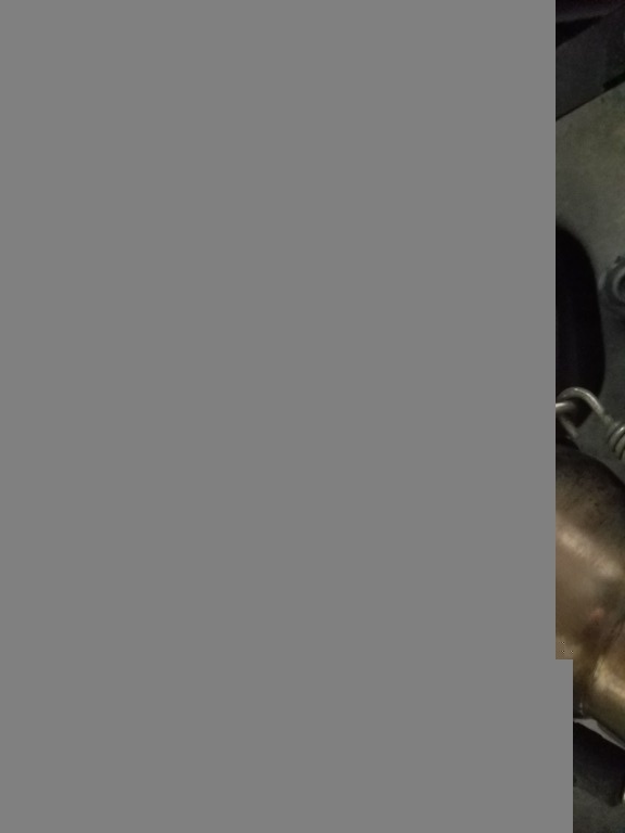

02 Fév 2020 21:38 - 02 Fév 2020 21:44 #227970
par 7mousse7
Réponse de 7mousse7 sur le sujet Akra qui pete
Regarde b1 j'avais ça en rentrant de mes 5/6 km on dirait de l'huile
- 7mousse7
- Messages : 181
- Remerciements reçus 20
02 Fév 2020 21:40 #227971
par 7mousse7
Mer... la photo passe pas bref on dirait qu'il y a de l'huile qui a coulé

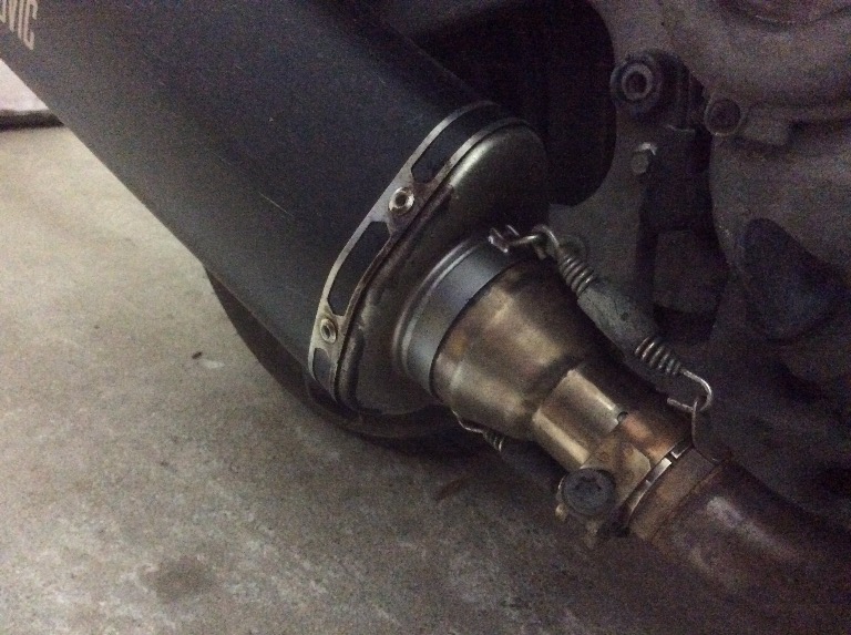

02 Fév 2020 21:46 #227972
par 7mousse7
02 Fév 2020 22:01 #227973
Réponse de B1 sur le sujet Akra qui pete
C'est pas de l'huile heureusement, c'est le mastique joint qui dégueule avec la chaleur, rien de grave, à retirer avec du belgom .alu ou chrome.
