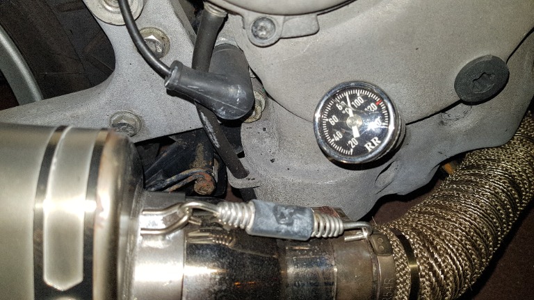

Comme il me restait de la bande thermique titanium; j'en ai profité pour isoler le collecteur qui passe vraiment très prêt du carter d'huile

Beau boulot,

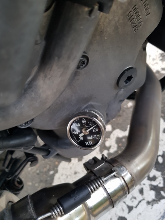

pour démontrer l'efficacité de la bande
B1 écrit:
Cette image est caché pour les invités..
C'est assez efficace pour le carter d'huile.. bravo!
20 Jan 2020 02:53 #227739
Réponse de B1 sur le sujet Kokigna 59 : MP3 500 HPE Sport Blanc pastel 2018
C'est vrai avec l'effet sèche cheveux ...donc plus ou moins de 100 kmh. tu chauffes le carter
Le moteur du mp3 chauffe beaucoup sur autoroute, pas d'échangeur pour refroidir l'huile.
Mais c'est gérable avec un bon LDR et une huile qui est stable et épaisse au dessus de 100 degrés, pour avoir une bonne pression d'huile.(type 5w60/10w60)

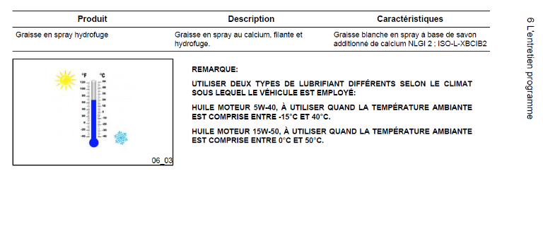

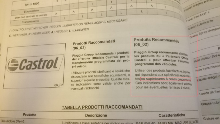

10 ans plus tard, Piaggio a rectifié sa position par rapport aux produits supérieures, elles sont présentent sur les carnets des HPE (en petit)
J'avais déjà trouvé qu'il est possible d'utiliser le produit équivalent ou supérieure.
Dernièrement, je viens de trouver encore un truc sur le carnet à la fin.
Il faut utiliser des produits en fonction de la zone géographique et du climat nous préconisons, je rêve
de -15 à 40°C 5W40 et de 0 à 50°C de la 15W50 , elle est bonne celle là B1, combien de fois je me suis accroché avec mon concess. voir Piaggio France et 10 ans plus tard, nous avions raison. Dés la prochaine vidange cet été je passe de la 5W50 à la 10W60 et je respecte le carnet de garantie.

Justement j'explique que sur les HPE, il est possible de mettre de la 10W60 sous garantie, Piaggio ne dira rien, par contre les concess font la gueule, le mien m'a fait la réflexion et je lui simplement dit que les produits supérieurs sont autorisés sur le HPE.
