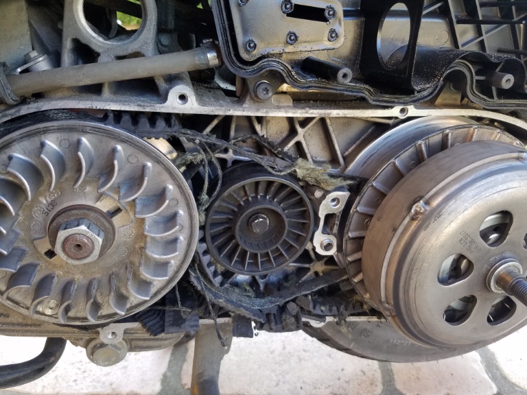

il y a 5 ans 9 mois - il y a 5 ans 9 mois #226869
par 7mousse7
Réponse de 7mousse7 sur le sujet MP3 en panne
Au fait Voilà à quoi ça ressemble une courroie explosé

il y a 5 ans 9 mois #226875
Réponse de bobobss sur le sujet MP3 en panne
Ah , c'est pas beau !!

il y a 5 ans 9 mois #226906
par 7mousse7
Courroie d’origine reçu et monter aujourd’hui et j’ai remis ma poulie d’origine aussi. PP331 pour info la courroie se tend toute seule je m’explique j’ai remis l’ancienne pour ramener mon MP3 et quand j’ai ouvert le carter et bien c’était tendu donc pour ma courroie explosé soit du fait de la poulie usinée soit une mauvaise courroie polini ?
