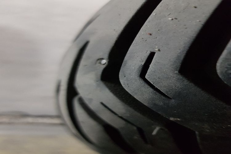

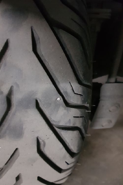

Clou dans pneu arrière 2 a été créé par frdgt2019
Avec les photos c'est mieux. Le clou a l'air petit mais est ce que je dois faire réparer ? Le pneu est très récent, avril.
26 Nov 2019 00:19 #226734 par bobobss
Réponse de bobobss sur le sujet Clou dans pneu arrière 2
La réparation est à privilégier .
26 Nov 2019 00:52 #226735 par PP3 31
Réponse de PP3 31 sur le sujet Clou dans pneu arrière 2
Réparation une bonne mèche et tu finis le pneu, mais par toi, tu as un risque de refus au garage.
Pas étonnant que ton ASR se déclenche, tu dois avoir une micro-fuite. J'ai eu ce cas, merci à l'ASR de m'avoir avertie.

26 Nov 2019 09:19 #226740 par frdgt2019
Réponse de frdgt2019 sur le sujet Clou dans pneu arrière 2
Merci ! Je vais voir si je peux trouver une âme charitable pour me mettre une mèche.
Bonne journée !

27 Nov 2019 10:42 #226765 par frdgt2019
Plus de peur que de mal , en retirant le clou c'était en fait une toute petite vis qui était logée dans le crampon. Après test avec eau savonneuse pas de bulle !!
Par contre pour revenir à l'ASR j'ai encore eu droit à un petit clignotement ce matin et broutage à l'accélération sur route une portion humide. Ma pression des pneus est bonne , c'est assez pénible ce truc !
