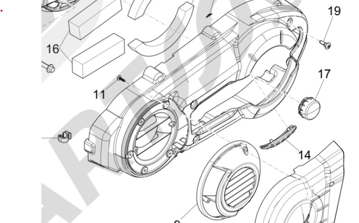

Le variateur ne peut pas prendre l'eau , il y a un déflecteur conséquent... sous l'embrayage à l'arrière il y a un trou orienté vers l'arrière... sur mon précédent 500 Ie, à cet emplacement il y avait une grille, désormais absente. Peut-être qu'en mettant la grille des 500 Ie, cela pourrait le faire ! Mais j'en doute, car il faut vraiment rouler dans une mare pour que l'eau s'infiltre par cet orifice.
Référence schéma  N° 14
