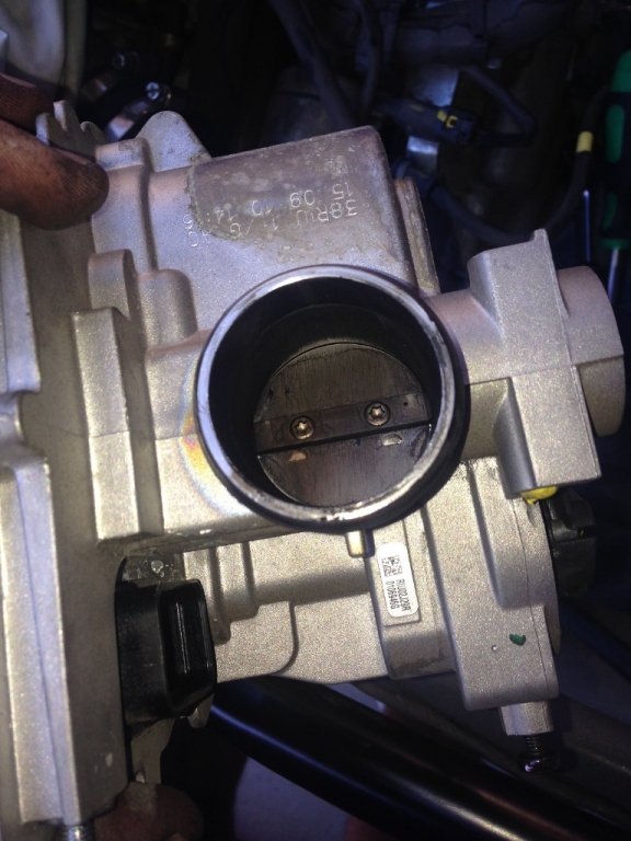

Réponse de gt63 sur le sujet MP3 demarre et cale
bonjour
J'ai démonté le papillon.
Bien du cote filtre et noir cote injecteur.
Donc nettoyage.
J'ai aussi vidangé le réservoir de 95. j'ai mis 2 litres de 98 à la place.
Le scoot démarre de moins en moins bien et cale toujours.
Maintenant, j'ai le voyant moteur allumé fixe.
Avez-vous une idée?
Merci pour votre aide.
Le filtre à essence peut provoquer ces problèmes ?
Donc nettoyage.
Avez-vous une idée?

Impressionnant le noir sur le papillon il s'agit de poussière ou huile. Tu n'as trouvé de l'huile dans la boîte à air :huh:

dépôt très fin. je dirais huile mais pas sur. plutôt gras.
non rien trouvé dans la boite à air.

Très bizarre cette noirceur, jamais vu, Le dernier que j'ai vu sur celui de KWC après 40 ou 50.000 kms, je te laisse voir,
www.mp3lt.fr/31-vos-photos/102842-kwc-mo...rac?start=280#212334
