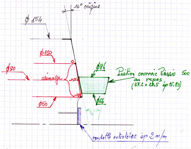

J'ai également un mp3 500 mais de 2014
Je n'ai pas la même configuration parce que j'ai rajouté un rlt Pinasco sur le ressort de contre poussée origine, ce qui me donne plus de compression (ép du rlt 4m/m) c'est pour cela que j'ai des TechPulley en 20gr.
Personnellement je n'ai usiné les 2 demi poulies origines que sur la moitié en partant du Ø inférieur.
C'est à dire à la position de la courroie au repos, puisque ensuite quand on prend un peu de vitesse, vers les 80 km/h, la courroie se retrouve en milieu de poulie, donc sur la partie non usinée.
Il est certain que la pente usinée est différente, mais n'est sollicité que pendant le démarrage et à faible vitesse.
J'ai usiné + 0,7 (par ½ poulie) sur le Ø50 pour finir à 0 au Ø110, mais je suis obligé de diminuer la rondelle entretoise (à 1,75 au lieu de 2m/m) que j'ajuste avec des rondelles de 0,1 pour peaufiner au mieux.
Actuellement je démarre sur un tout petit filet de gaz sans vibration, en ON/OFF le 0/100 km/h en moins de 8s
et à 145 km/h on est à 7000 t/mn.
Je pense que pour ta config +0,5 serait suffisant, ce qui te ferait +0,25 sur le Ø80 en haut de courroie par demi poulie.
Ci joint un petit croquis pour mieux comprendre.

avé tous !....ray29...super croquis explicite !..un ti truc qui me chiffone, tu usine tes demi poulies , donc tu change l angle de celles ci j usqu a la cote desirée ok .. mais la courroie elle ,son angle ne change pas ! cela aurrai t il une incidence sur son usure , ou monte tu une autre courroie ?.:huh:
